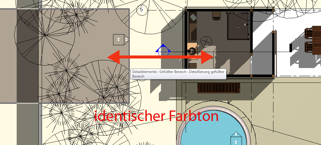

ich versuche zur Zeit, einen Grundriss so zu pimpen, daß er in der Draufsicht präsentationsfähig ist (ohne rendern).
Ich hatte mir dazu zuvor eine Pantone Farbtabelle ausgedruckt, wo ich hervorragend die Farben für die Räume auswählen kann.
Allerdings bei der Farbe des Geländes und der Unterregionen funktioniert das leider gar nicht, die Farben kommen um ein viel-viel-vielfaches dunkler raus.
Woran könnte das liegen?
Hat vielleicht jemand eine Idee?

wie hast Du der Topo die Farbe zugewiesen?
Woran liegt das?
Primär daran, dass die Topographie ein 3D Bauteil ist, dessen Material auf den Sonnenstand reagiert (Azimut, Höhenwinkel, Reflektion etc.), die Farben der Raumlegenden sind Farbflächen ohne zugehöriges Bauteil und reagieren folglich nicht auf den Sonnenstand.
TEST:
Topo mal den gleichen Pantone-Ton eines Raumes zuordnen > Schatten einschalten und Sonnenstand verändern > Die Unterschiede sind gravierend.
LÖSUNG:
Auf die Topo/Unterregionen gefüllte Bereiche mit den gewünschten Pantonefarben legen.
Gruß niku

erstellt am: 16. Mrz. 2009 13:40    Editieren oder löschen Sie diesen Beitrag!  <-- editieren / zitieren -->   Antwort mit Zitat in Fett Antwort mit kursivem Zitat    Unities abgeben: 1 Unity (wenig hilfreich, aber dennoch)2 Unities3 Unities4 Unities5 Unities6 Unities7 Unities8 Unities9 Unities10 Unities
Faszinierend. Danke für den Hinweis, es funktioniert, die Farbe wird heller. Am liebsten wäre mir zwar ich könnte den Sonnenstand einfach ignorieren (um zuverlässige Farben hinzubekommen) aber so geht es auch.
