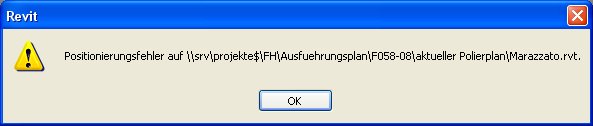

Hallo an alle, habe wieder einmal ein Problem
Bereits mehrere Zeichnungen sind zerstört mit dem Hinweis: Positionierungsfehler!
Was auffällt ist, das die Zeichnung wesentlich kleiner ist und meist die letzte Speicherung des Tages ist. Will heissen, dass (so vermute ich) die Zeichnung beim Beenden von Revit nicht richtig speichert. Deshalb vermute ich den Fehler in Revit, könnte aber auch sonstwo liegen.
Kann mir jemenden einen Tip geben?

Hi Stefan,
dem Dateipfad der Fehlermeldung zufolge arbeitest Du direkt auf einer Share auf Eurem Server oder arbeitest du mit einer lokalen Kopie auf der Workstation und speicherst nur zurück?
Wir hatten das Problem bis dato nicht, jedoch vermute ich das Problem weniger bei Revit, sondern beim Weg der Datem zum Server bzw. auf der Share selbst. Oder setzt Du vielleicht sogar eine NAS ein, um die Revit Dateien abzulegen?
Sind mehrere Zeichnungen/Pläne zerstört oder meinst Du Projekte?
Ist der aktuelleste Build eingespielt?
Arbeiten mehrere Kollegen an den gleichen Projekten?

Hallo Niku.
Danke für deine Antwort.
Also wir arbeiten direkt auf dem Server (Server 2003) auf der Share.
Mittlerweile habe ich auch die Vermutung, das es am Netzwerk liegt; Was mich allerdings nachdenklich macht ist, dass es ausschließlich in Revit passiert.
Alle andere Zeichnungen in AutoCAD sind daran nicht betroffen.
Es gibt auch keine Fehlermeldungen oder sonstige Meldungen aus.
Anfangs hatte ich die Vermutung, das Windows zuschnell abgeschaltet wurde und somit Revit nicht korrekt beendet wurde, aber erst gestern passierte es uns, ohne das Windows neu gestartet oder heruntergefahren wurde.
Zurzeit ist es bei ca. 5 Projekten aufgetreten.
Ich habe nach dem ersten mal auf allen Computern WU3 upgedatet!

Wie wäre es denn testweise mit einer lokalen Kopie des Projektes und einem Rückspeichern auf die Share?
Du hättest in dem Moment zwar keine Datenredundanz, könntest aber die Fehlerquelle einkreisen.
Wir arbeiten nur noch mit Zentraldateien auf der Share und lokalen Projektkopien.
