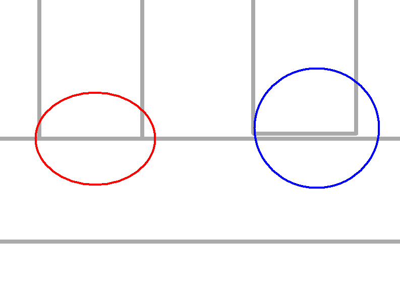

die Strichlierung im Balken der MEtric Library geht nicht, weil da ein paar Sichtbarkeiten falsch eingestellt sind, das lässt sich aber leicht reparieren, siehe Anhang. Die Eckausbildung bekommst Du mit dem über stutzen auf einen stumpfen Stoß hin mit einem Abstand von den berühmt/berüchtigten 1,27 cm. Das ist halt denke ich für den Ami-Stahlbau konzipiert und passt für den Betonbau nicht so dolle.

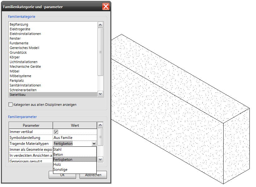

Kürzlich haben wir festgestellt das dieser Abstand von 1.27 cm nicht bei Holzträgern vorkommt.
Also in den Familienkategorien sollte man den im Bild eingestellten Wert bei tragenden Materialtypen auf Holz stellen, dann ist der Wert von 1.27 nicht vorhanden( siehe roter Kreis Bild 2).
Für diese Parameter habe ich keine Erläuterung gefunden.
Ich weiß auch nicht welche Ausswirkungen dieses im gesamten Revit hat.
Vielen Dank für jeden Hinweis.
