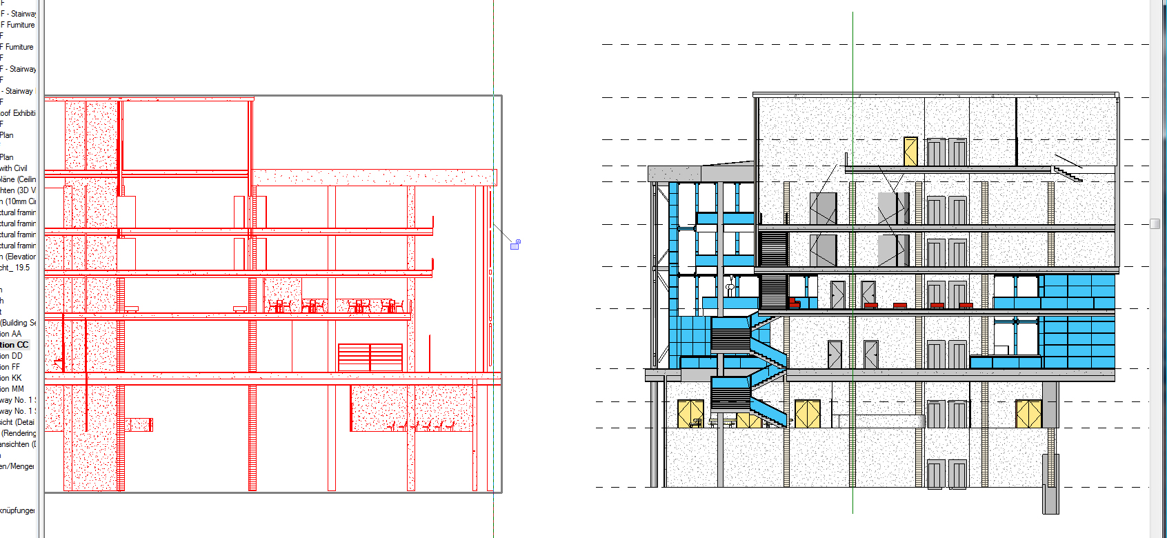

Hallo liebe Revitgemeinde,
folgendes Problem. Es ist ein 3D Gebäudemodell vorhanden. Die Umgebung existiert nur als Massenmodell.
Nun generiere ich einen Schnitt und schneide auch durch die Massenkörper der Umgebung. Ich möchte aber in der Schnittansicht
den Originalschnitt des Nachbargebäudes sehen ohne selbiges nachzubauen. Es gibt ein 2D Bestandschnitt mit Geschossdecken, etc.
Ist es möglich diesen als Xref einzuladen und ihn in der Schnittansicht statt des geschnittenen Massenelements zu zeigen?
Wenn ja, interessiert mich natürlich auch das Wie?
Gruß Max

Hi Maxwel,
ja sicher geht das. (Bild: links XRef, rechts RAC Schnitt)
Öffne Den entsprechenden Schnitt und lege zur späteren Platzierung des XRefs, eine Referenzebene an den entsprechenden Massenkörper an. Jetzt blendest Du diesen Massenkörper temporär aus > Rechtsklick > In Ansicht ausblenden > oder Tastatur > VV > Körper (deaktivieren, gilt allerdings für alle Körper).
Jetzt per Import das XRef suchen und importieren (zur besseren Sichbarkeit vorläufig > Ansicht zuschneiden deaktivieren)
> mittels Ausrichten an der Referenzbene ausrichten und sperren, damit es nicht verschoben wird.
Jetzt könntest Du sogar noch per > Zeichnen > gefüllte Bereiche die Wände/Decken des XRefs einfärben.
Gruß niku

So, da bin ich wieder.
Also, bis auf ein paar kleine Feinheiten, hat das ganze nach ein wenig Probieren funktioniert.
Kleinigkeit 1: Das Xref wurde beim Importieren nicht direkt in die Schnittansicht eingefügt, sondern lag irgendwo im Raum. Ich habe es dann hinter die Schnittebene geschoben um es ausrichten zu können.
Kleinigkeit 2: Das Xref ist jetzt ausgerichtet (an der Referenzebene), allerdings immernoch nicht direkt in der Schnittebene. Solange das Massenmodell eingeschaltet ist, verdeckt es die Referenzdatei.
Max

So, um das Thema zum Abschluss zu bringen:
zu Punkt 1)
Wenn man unter "Positioning" (in deutsch vermutlich Positionierung) "Manual - Base Point" oder "Manual - Center" wählt, dann wird der importierte Plan an den Mauszeiger gehängt und wird nicht IRGENDWO eingefügt.
zu Punkt 2)
Wenn man beim Importieren nicht auf "Current View only" (aktuelle Ansicht?) geklickt hat, kann man das Ganze auch nachträglich im Grundriss ausrichten.
Kleiner Tip am Rande. Wenn ihr den zu importierenden Plan nur verknüpft, wird er angepasst, sobald etwas daran geändert wird. Vor allem interessant, wenn zusätzlich auch mit AutoCad gezeichnet wird.
So, nun alles Gute euch - ich ziehe besser weiter
Max

Servus Max,
kurz noch zur Erklärung:
- Basepoint (Basispunkt): Wenn ein Basispunkt in der DWG definiert ist, wird dieser als Einfügepunkt benutzt.
- Center (Mitte): Nimmt die Mitte der Zeichnung an als Einfügepunkt
- Origin (Urprung): Nimmt den Nullpunkt der DWG als Einfügepunkt an. Da der bei vielen DWG´s mehr oder weniger weit von den gezeichneten Objekten liegt, sieht das oft "Willkürlich" aus beim Import in Revit.
Generell empfiehtl es sich um Probleme zu vermeiden, die Objekte in der dwg möglichst nahe an den Urpsrung zu legen.
Wenn verknüpfte Dateien während einer offenen Revit Session geändert werden, kann die dwg manuell über Datei/Verknüpfungen verwalten aktualisiert werden (erneut Laden/Reload), da die dwg - Links beim Öffnen der Datei abgefragt werden.
Wenn man in aktuelle Ansicht importiert, dann kann die dwg (wenn angekklickt) über die Optionsleiste in eine Reihenfolge gebracht werden bzw über die Elementeigenschaften in den Vorder- oder Hintergrund gebracht werden. Ich glaube das hattest Du gesucht (und wahrscheinlich mittlerweile gefunden...). Sorry für die späte Antwort, hätte wahrscheinlich Sucharbeit gespart...
