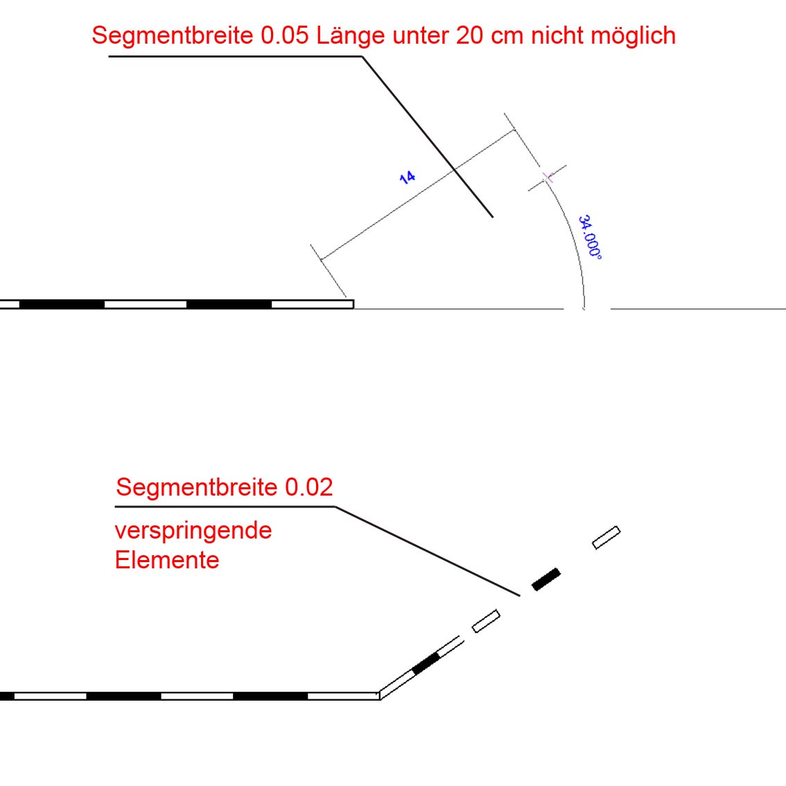

ich zeichne gerade ein Detail für
ein Dach. Dabei wollte ich ein
Detailelement verwenden. (Detailelemente/
0.6 Bauchemie/0.5 Abdichtung).
Solange die Linie länger als 0,5m
ist funktioniert das auch halbwegs.
Möchte ich nun einen Knick zeichnen
(wie z.B. bei einem Dämmkeil) kann
kein Linienelement mehr erstellt
werden. Ich habe daraufhin die
Segmentlänge verändert, leider nicht
zufriedenstellend.
Hat jemand eine Idee welche Alternativen
es in revit gibt so etwas zu zeichnen,
bzw. wie ich die Familie ändern kann,
damit es funktioniert?
Gruß Sebastian

Hallo Sebastian,
hatte eine ähnliche Frage gepostet. Damals war das Ergebnis, dass die Detailelemente nicht für solche Zwecke geeignet sind und besser eine eignen (normale) Linie mit entsprechender Stärke und Segmentlänge zu definieren ist. Nicht unbedingt zufriedenstellen... aber vielleicht hat sich da schon was getan...
Grüße, efge

Hallo.
Ich würde mir ein variables Detailelement für die Ecken als seperate Familie erstellen. Dann kann man bis zu diesem Element die Linien wieder verwenden.
Oder gibt es noch etwas besseres ??

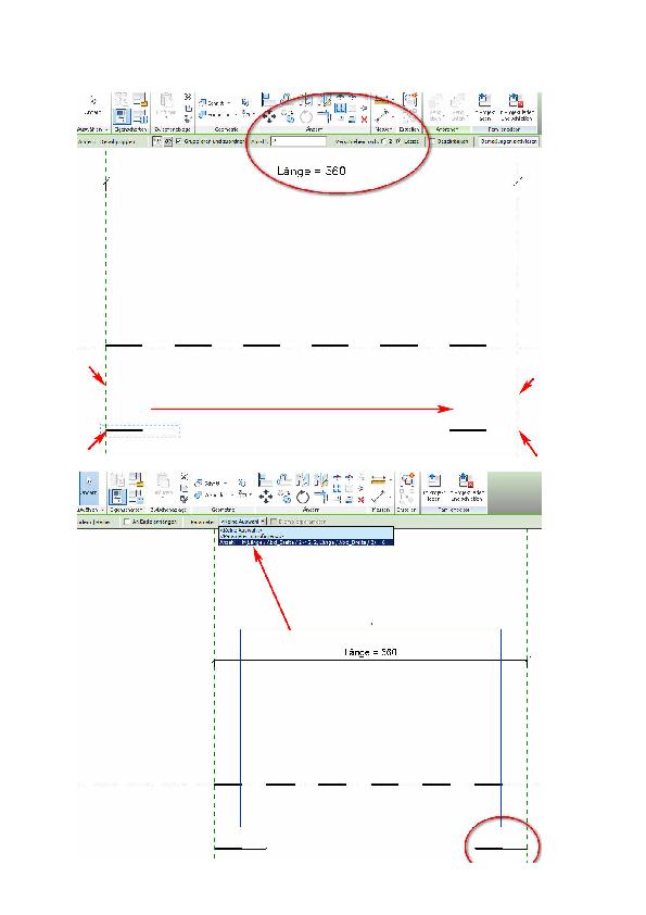

heiko_hems
Freier Architekt
Sehen Sie sich das Profil von heiko_hems an!   Senden Sie eine Private Message an heiko_hems  Schreiben Sie einen Gästebucheintrag für heiko_hems
Beiträge: 1305
Registriert: 14.01.2005
AEC Collection 2026 - Revit
erstellt am: 20. Nov. 2014 11:09    Editieren oder löschen Sie diesen Beitrag!  <-- editieren / zitieren -->   Antwort mit Zitat in Fett Antwort mit kursivem Zitat    Unities abgeben: 1 Unity (wenig hilfreich, aber dennoch)2 Unities3 Unities4 Unities5 Unities6 Unities7 Unities8 Unities9 Unities10 Unities Nur für abteilung12 10 Unities + Antwort hilfreich
R15-Abdichtungvariabel.pdf
Hallo XIGPEX,
anbei eine PDF mit Skizzen des Vorgehens.
- Reihe mit 2 Elementen erzeugen, erstes an Ref links binden, letztes an Ref rechts binden
- letztes markieren und Elementanzahl der Reihe parametrisieren.
Hoffe das hilft weiter.
Heiko
