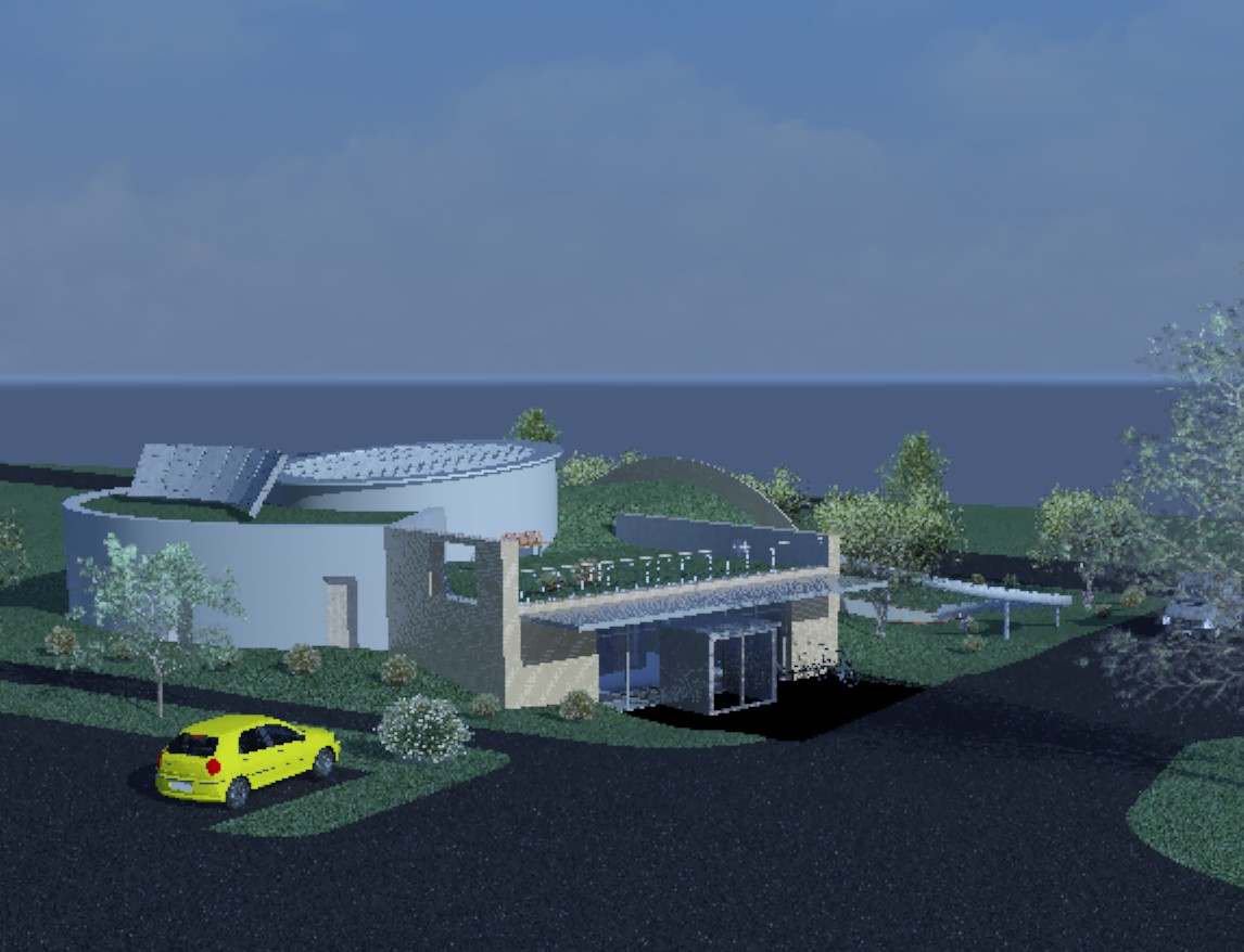

Liebe Renderkönige,
ich habe in meinen Renderings öfter mal nen komischen Horizont, den wirklich niemand braucht und schaffe es nicht, diesen in schöne Wölkchen umzuwandeln.
Wer hat ne Ahnung, wie ich diesen Silberstreif weg bekomme...?
Wie immer dankbar... seiti

....ich habe in meinen Renderings öfter mal nen komischen Horizont, den wirklich niemand braucht....
Hi seiti,
wenn ich den nicht hätte, dann wären meine Renderings nichts wert.
Der Silberstreif ist der Horizont des physikalischen Himmels in MentalRay. Du wirst ihn nur "unsichtbar" bekommen, wenn Du die Grundplatte/Gelände entsprechend vergrößerst oder das Rendering im .png-Format (Himmel wird unterdrückt) exportierst und in Deiner Bildbearbeitungssoftware bearbeitest > einen Himmel und z.B. weiteres Gelände/Texturen etc. hinzufügst oder Deine Kamera so positionierst, dass er nicht sichtbar ist.
Ähnliches habe ich auch hier im Max-Forum schon mal gepostet:
http://ww3.cad.de/foren/ubb/Forum353/HTML/000123.shtml#000010
Gruß niku

Ich bin immer wieder erstaunt, wie spät hier noch Antworten kommen.
Vielen Dank niku, ich hatte das geahnt, aber wollte es nicht wahr haben ... dann muss wohl das gute alte Corel herhalten ;o)
Gruße und eine geruhsame Nacht wünscht
seiti
