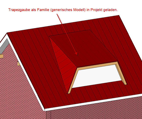

ich habe mir im Familieneditor eine schöne Trapezgaube als generisches Modell zusammengebastelt. Die Dachhaut besteht aus einem Verschmelzungskörper.
Besteht die Möglichkeit die Fläche dieser Dachhaut in einer (evtl. selbst erstellten) Liste zu erfassen? Oder ist sowas nur mit Systemfamilien (Wand, Dach) möglich?
Schöne Grüße

Kleiner Nachtrag zu meiner Frage:
Ich möchte eine Liste estellen, in der ich die Dachhaut vom Hauptdach (als Standardbauteil) und der Dachgaube (generisches Modell) GEMEINSAM auflisten kann.
Für die Ermittlung der Gaubendachläche an sich (Parameter mit Formel) habe ich schon einen Lösungsansatz.

Hi johobau,
meine Variante sieht etwas anders aus, da ich das (generische) Trapezgaubenmodell nur nutze um dort Dachelemente (und je nach Gaubenform ggf. Wände und Fenster) über die Fläche darauf platziere und diese tauchen ja von Haus aus in den Listen mit auf
Wenn man das nicht macht würde ich (ohne es probiert zu haben) an die Materialliste (Ansicht->Neu->Materialauflistung) denken. Wenn man dann die Materialnamen für Dach und Gaube pfiffig benennt kann man diese auch in der Liste entsprechend filtern.

Genialer Tip. Danke! Hat geklappt und zwar ganz ohne Formeln und Parameterzuweisung in der Gaubenfamilie. Die Materialflächen existieren anscheinend immer automatisch, sobald eines zugewiesen wurde
