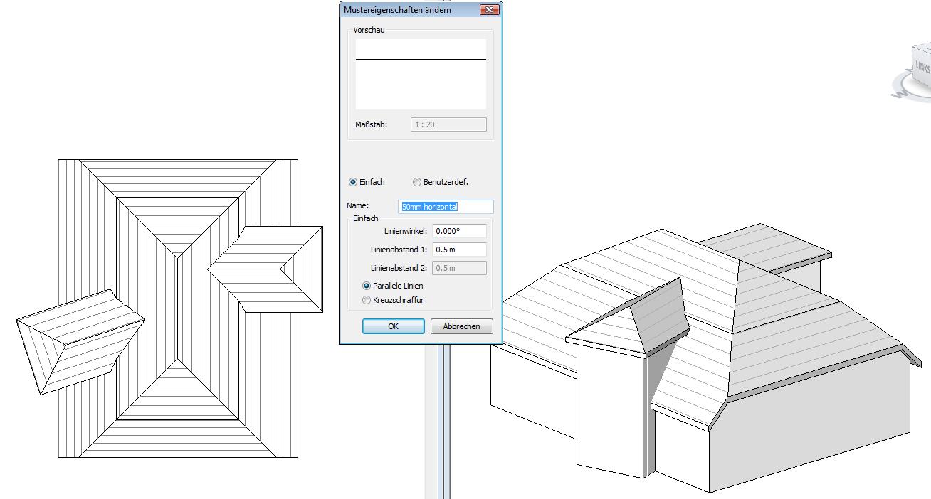

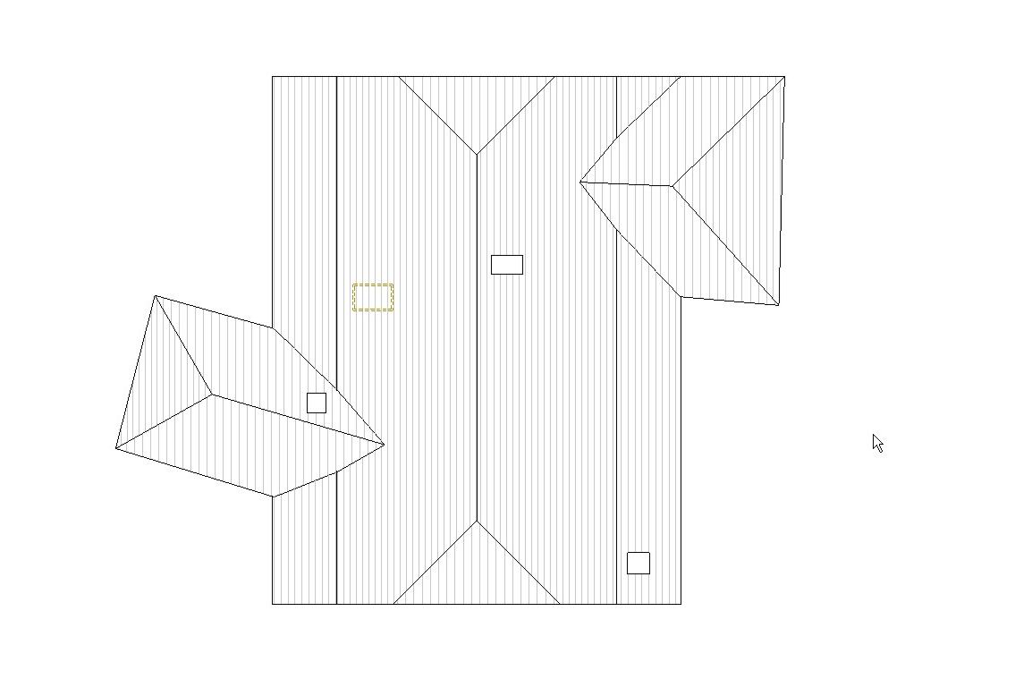

HAllo,
habe Problem mit der Darstellung einer Materialschraffur. Für das Dach wurde eine Materialschraffur festgelegt, die gemäß Falllinien ausgerichtet werden sollte (DAchdraufsicht im Lageplan). Könnte auch manuell erfolgen. Habe einen Versuch gemacht indem ich einfach eine Kopie des Materials mit gedrehter Richtung angelegt habe und diese dann "drübergepinselt". In den Ansichten verändert sich dadurch auch das Erscheinungsbild was nicht gewollt ist (Drehung schraffur nur in entsprechender Ansicht).
Kompliziert erklärt, denke Bild ist selbsterklärend. S
Schöne Grüße und danke für die Hilfe, efge

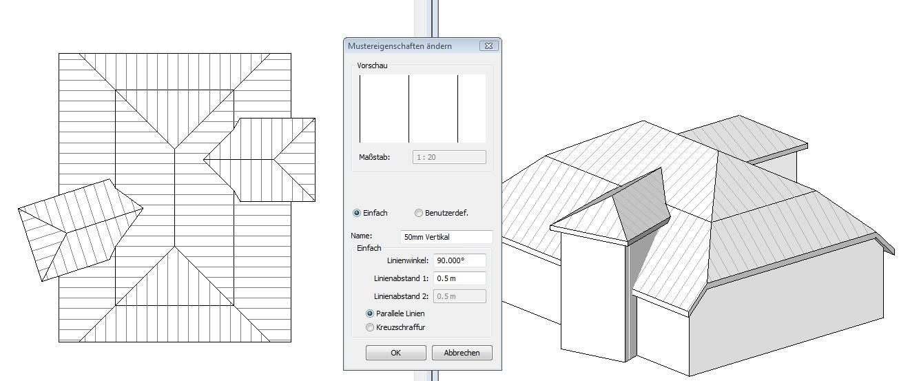

wenn ich das richtig verstehe - " gemäß Falllinien ausgerichtet" - möchtest du die Schraffur NICHT so haben wie auf deinem Bild, sondern jeweils in Richtung der Dachneigung (oder parallel zu den Traufen?).
Egal - beides ist jedenfalls möglich, wichtig ist, dass der Schraffurtyp vom Typ "Modell" ist, und nicht vom Typ "Zeichnen", denn dann richtet sich die Lage der Schraffur nach der Geometrie des zu schraffierenden (Modell-)Bauteils. Außerdem gibt man hier "reale" Einheiten an, wie es für Oberflächenmuster üblich ist, und nicht einen abstrahierten Wert, wie die Schraffur maßsstabsunbahängig auf dem Papier dargestellt werden soll.
Ich denke, die beiden Screenshots erklären es, oder?

Kleiner Nachtrag:
die "Modell-Schraffuren" lassen sich mit dem Ausrichten-Befehl auch sehr gut an den gewünschten Kanten plazieren ...
