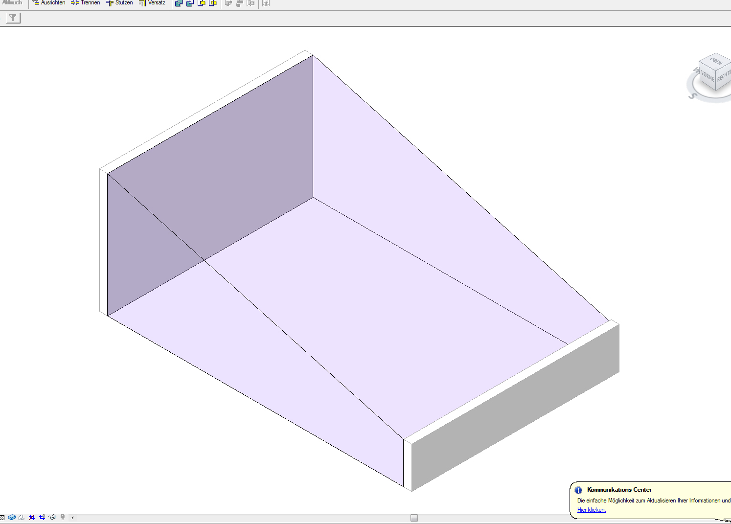

2. Für eine einfache Dachverglasung (in den meisten Fällen etwas kleineres) im Modul Körpermodell > Dach über Fläche wählen und Dachverglasung als Typ angeben > screenie 2

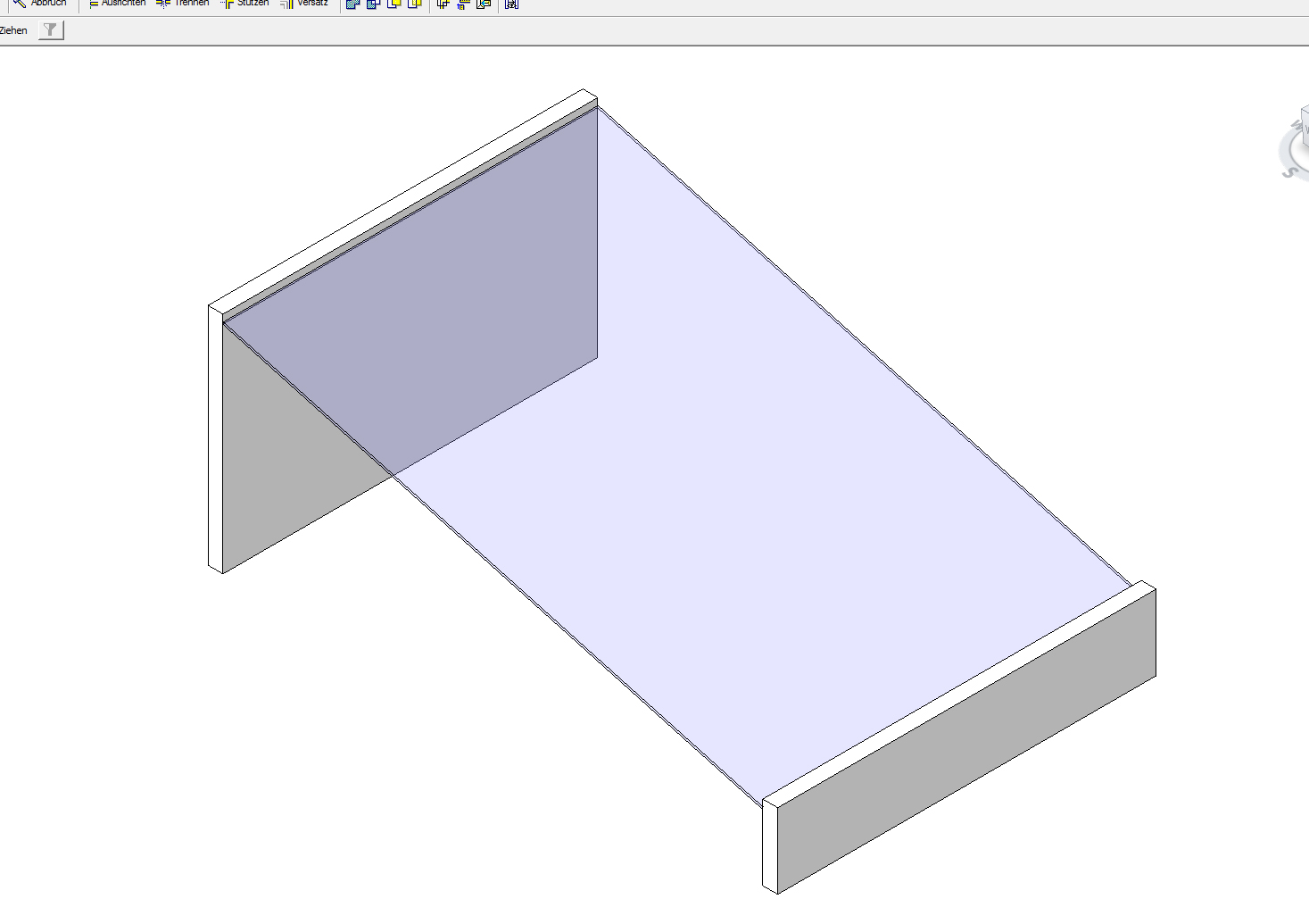

3. In Deinem Fall würde ich es über die Fassade machen. Immer noch im Modul Körpermodell > Fassade über Fläche wählen, die Dachfläche anklicken > unter Typ eine entsprechende Fassade wählen oder hineinladen > fertig > screenie 3
Die Fassade ala Dach läßt sich beliebig editieren und die Profile lassen sich u.a. auch durch Standardprofile á la Schüco ersetzen.

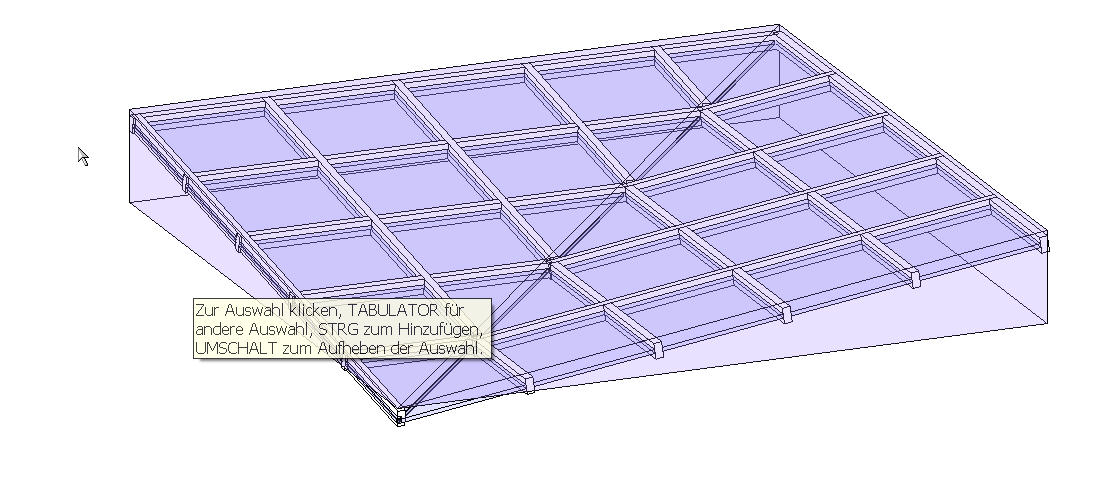

Hier nochmal das Resultat aus v. g.

Hi niku vielen dank für die hilfe
kuck dir mal bitte das untere Bild nochmal an
das sieht etwas anderst aus... da ich nicht eine Quadratische Fläsche habe mit einer Neigung sondern eigentlich 2 Dreiecksflächen mit einem Zentralen Punkt!!!!

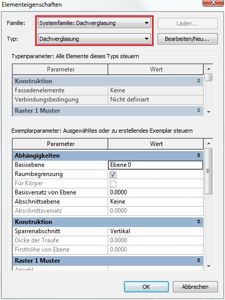

körpermodell ist schön, und führt bei erstellung eines geeigneten Körpers sicher auch zum Ergebnis ... aber warum nicht auf die klassische Methode:
1.) Dach mit Typ "Dachverglasung" erstellen (> bild: glasdach 1)

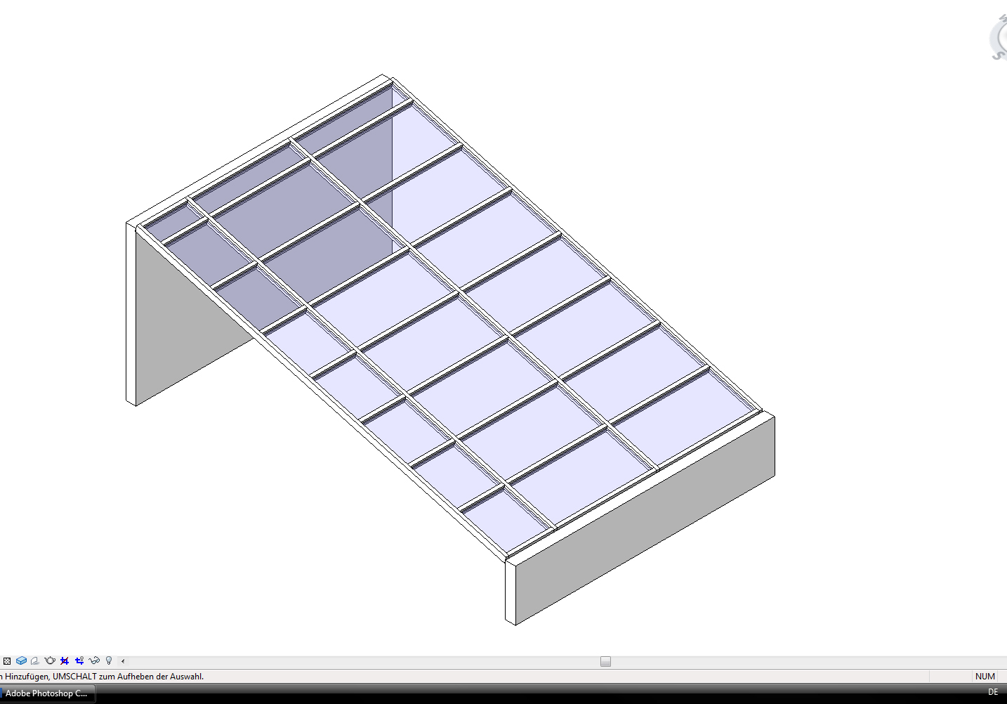

2.) eine Dreiecksfläche zeichnen, Kanten auf "keine Neigung" stellen (> bild: glasdach 2)
3.) mit dem Neigungspfeil die gewünschte Höhe am Anfang und am Ende festlegen (> bild: glasdach 3)
4.) Verglasung mit Fassadenrastern und Pfosten belegen und an der Diagonale spiegeln - fertig.
