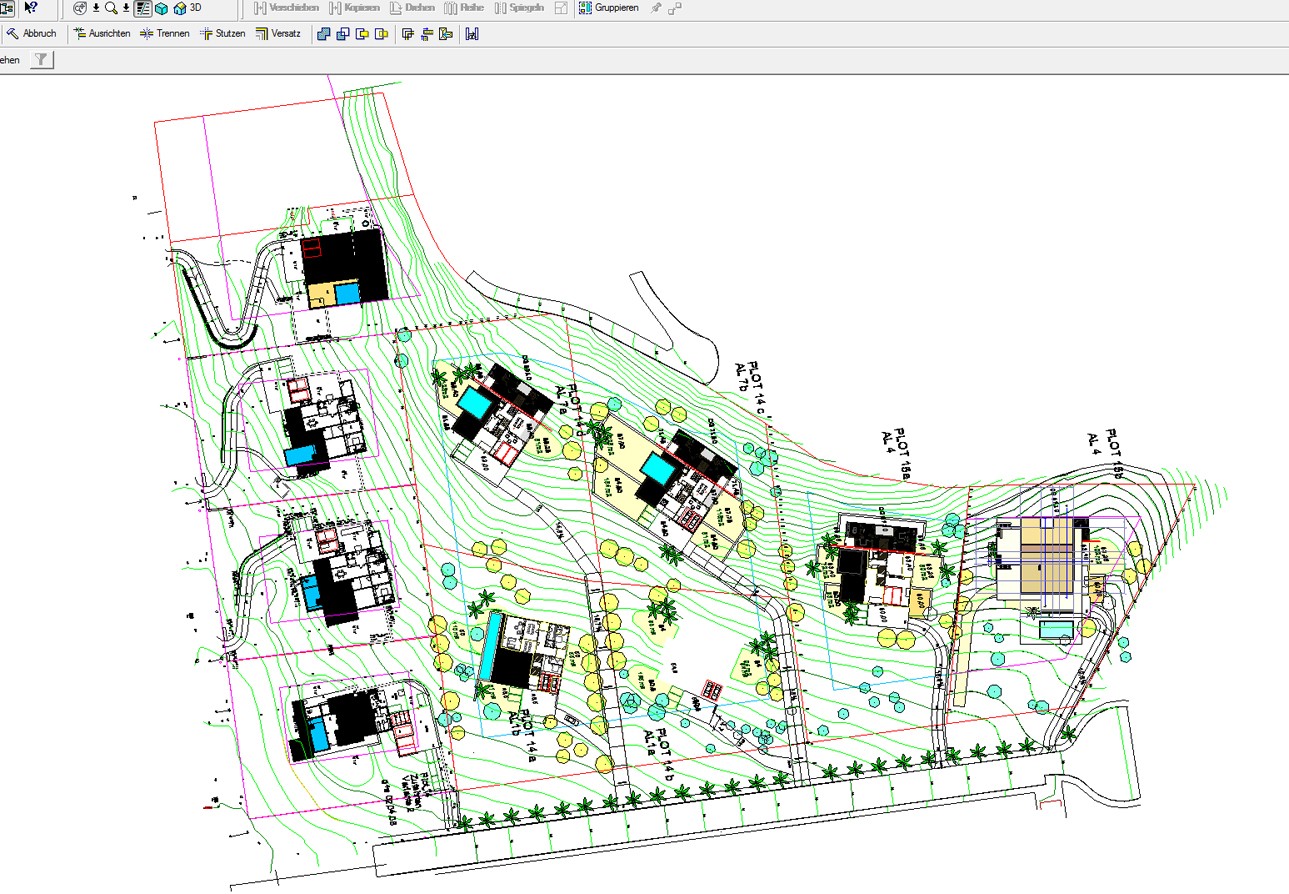

Yo efge,
liegt nicht an der neuesten Build.
Kann auf jeder Workstation alles reintanken, was benötigt wird.
Kannst Du denn Revit-Dateien verknüpfen und Bilder importieren?
Anbei screen mit frisch gefischter .dwg.
Gruß niku

Hallo niku,
haben das Problem bei zwei Rechnern mit neuer Build festgestellt. Bilder können importiert werden, Zeichnungen nicht (haben mit mehreren Zeichnungen versucht um Fehler in dwg auszuschließen). Müssen zwangsläufig den Weg über die alte Build machen (dort importieren und danach weder auf Computern mit neuer Build weiterarbeiten).
