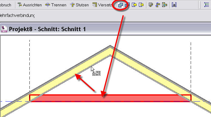

Liebe Kollegen,
ich möchte eine Kehlbalkendecke als Geschossdecke zeichnen und diese dann mit dem Dach verschneiden.
Leider finde ich nicht den passenden Knopf... Vielleicht kann mich jemand auf die Lösung stoßen?

Servus Schrader,
Ich würds über eine Extrusion (Modellieren/Erstellen...) machen.
Guck doch mal ins liebe Handbüchlein, Seite 155 ff da gibts eine schöne Beschreibung dazu  .
ALternativ könntest Du auch das "Schnittprofil Bearbeiten" Werkzeug benutzen, aber das ist nur eine "2D Überschreibung", daher nicht so optimal, dafür etwas schneller...

Hallo Max,
gerade wegen Deinem ersten Absatz auf Seite 156 komme ich drauf, eine Geschossdecke mit dem DAch verschneiden zu wollen...

Servus Schrader,
verstehe. In diesem Falle ist tatsächlich nichts weiter zu machen, als die Geschossdecke zu konstruieren und dann die Bauteile miteinander zu verbinden. siehe Pic 1

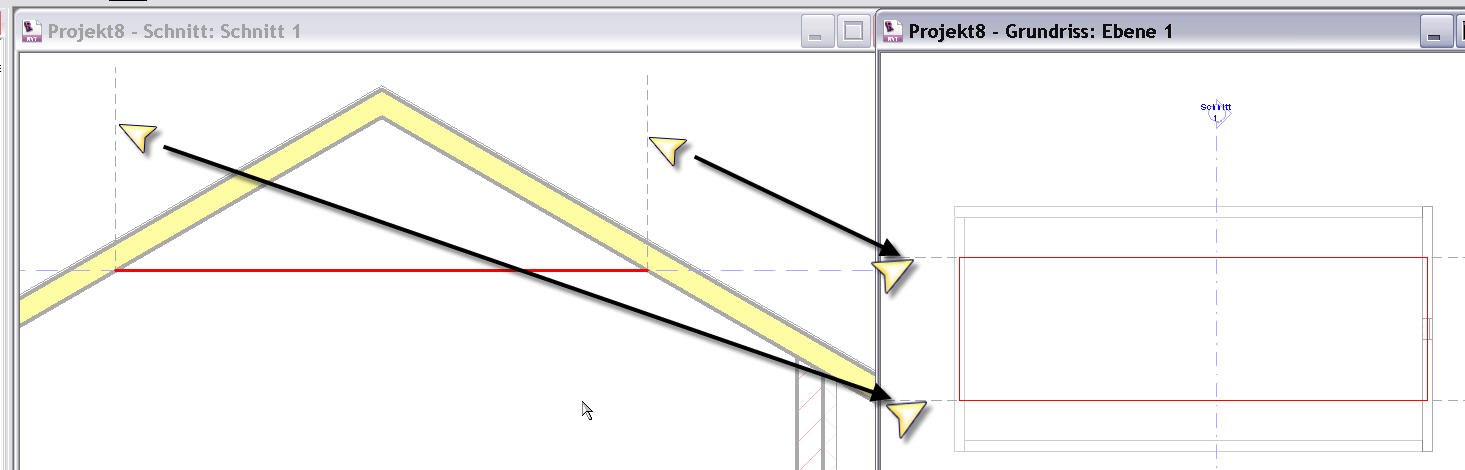

Einziger Punkt, der dabei schwierig sein kann: Die Kanten der Geschoßdecke müssen genau im Dach liegen, damit sie beim Verbinden "geschluckt" werden. Das kann man aber ganz easy machen, in dem man sich an den entsprechenden Kanten im Schnitt Referenzebenen setzt, die dann im Grundriss für die Geschossdeckenkonstruktion verwendet werden können. Sieh Pic 2
