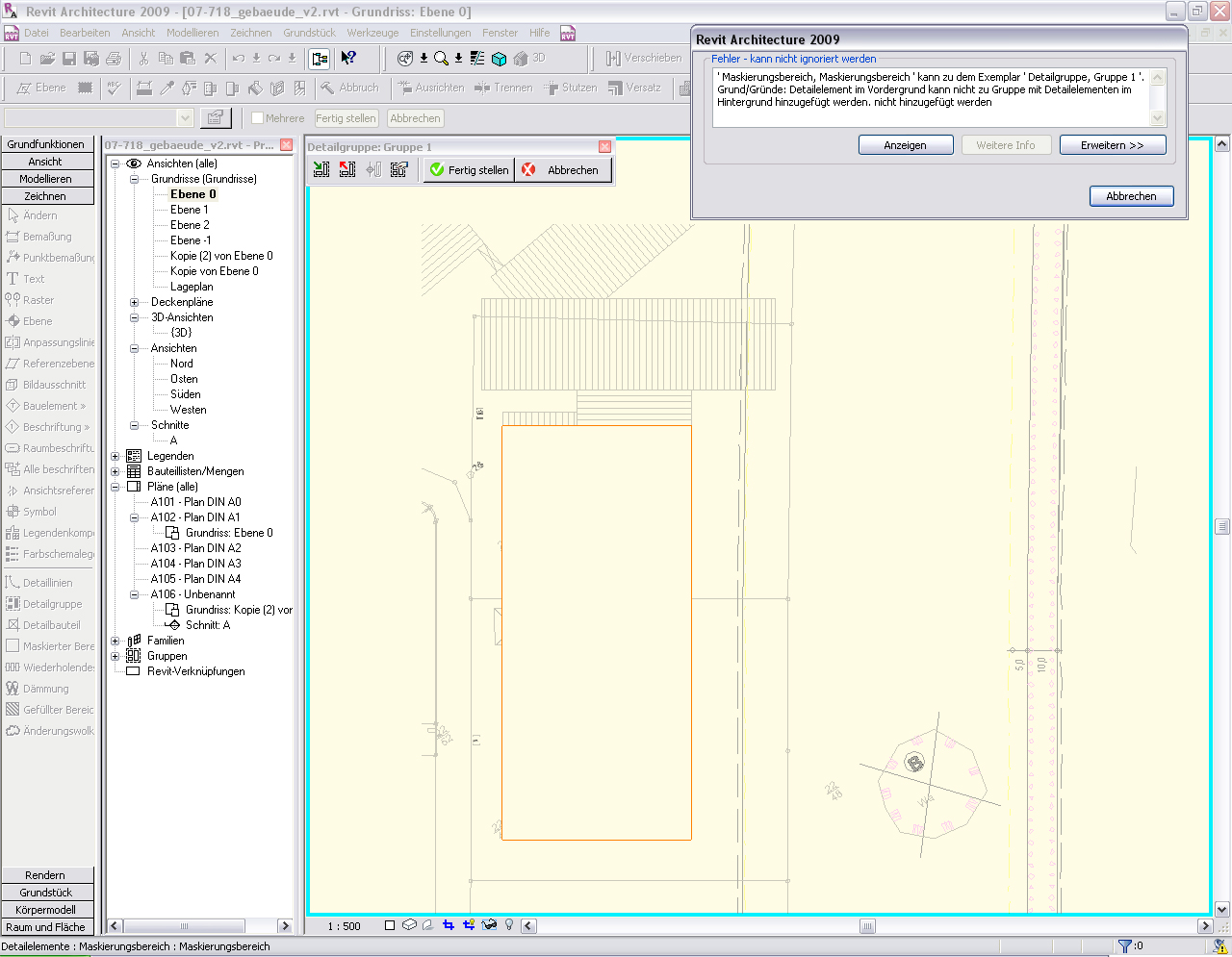

Ich habe bestehende dwg-Zeichnungen, die als Grundlagen im Revit Projekt liegt.
1. B-Plan
2. Bestandszeichnung
als 3. Ebene nun meine Neuplanung in Revit, die Teils neben, teils im Bestand geschieht.
Nun versuchte ich, in den Bestandsplänen im B-Plan-File einen Bereich mit einem "maskierten Bereich" zu überdecken, um den Plan lesbarer zu halten. Dazu habe ich den B-Plan zu einer Gruppe gemacht, der ich den maskierten Bereich zuordnen wollte, um oben/unten leichter zu händeln.
Das Ergebnis sieht man im beigefügten Bild.
Ist meine Herangehensweise falsch? Wie kann ich denn Teile abdecken, Teile sichtbar lassen, und dabei noch oben/ unten etc unterscheiden?

Servus,
wenn Du die DWG erst in den Vordergrund legst (DWG Anklicken und dann Button in der Optionsleiste wählen, siehe Screenie) und dann die beiden gruppierst, wirds gehen.
Allerdings verlierst Du mit der Gruppierung die Steuerungsmöglichkeit der DWG Vordergrund/Hintergrund. Vielleicht ist es deshalb auch sinnvoll, die beiden nicht zu gruppieren.

Hi viking,
Du arbeitest doch auch mit dem ADT.
Weshalb richtest Du die dwgs nicht dort ein, z.B. mit einem solid filling in weiß.
Damit siehst Du dass, was Du benötigst und erhälst die Steuerbarkeit in Revit.
