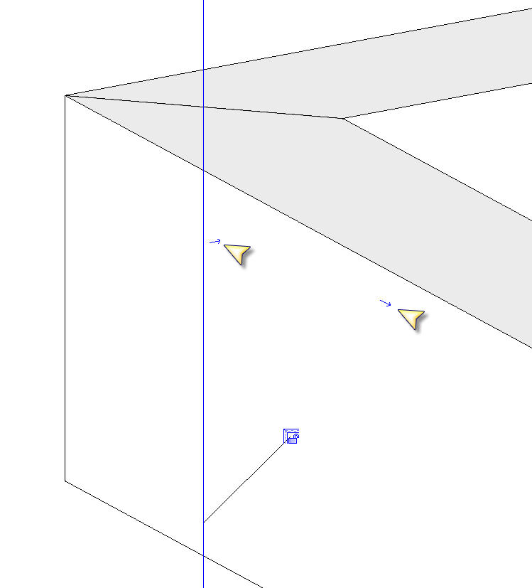

Hallo Leute mal ne frage hab unter meinem Unterzug eine Ks Wand wenn ich Geometrie verbinde mache
geht die Ks Wand in den Unterzug rein .. eigentlich sollte diese unter dem Unterzug aufhören!!!

Servus,
Geometrie verbinden müsste eigentlich problemlos funtkionieren... Liegen die Bauteile vielleicht in Optionen oder anderen Phasen?
Das Ergebnis soll wie iim Anhang sein, oder?

Servus...
beide Bauteile in der gleiche Phase und in keiner Option..
ich glaub es liegt an der Familie..
das sind eigene erstellte Bauteile...
hab die normalen von Revit mal eingesetzt und da klappt das !!!!

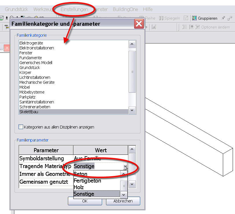

Servus Greecesakis,
die Familie ist eine selbstgebastelte, daher verhält sie sich etwas anders als die von Autodesk mitgelieferten.
Rufe den Familieneditor auf (Balken anklicken und in der Optionsleiste auf "Familie beareiten" klicken) und ändere unter dem Menüpunkt Einstellungen>Familienkategorie- und Parameter den Tragenden Materialtyp von "Beton" auf "Sonstige".
Jetzt sollte es wieder funktionieren.
  Max
Edit: Evtl. noch die bestehenden Verbindungen der Unterzüge lösen und nochmals neu verbinden...

Super Herr Hiermer klappt jetzt...

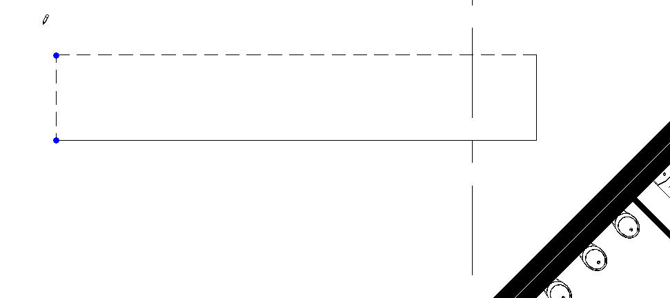

ich frag mich nurnoch wieso ich z.b im 2.OG den Unterzug gestrichelt und in dem
1.OG als durchgezogene Linie sehe!!!

Servus,
das liegt an der Phasenüberschriebung die dort in Deinem Projekt eingestellt ist. Der UZ liegt in der Phase neu und die wird dort überschrieben. Wenn die Materialien nach ihrer Kategorie angezeigt werden (z. B. in der Einstellung "Alle" beim Phasenfilter) wirds wieder korrekt dargestellt.
Wenn Du nun den Phasenfilter "Neu" brauchst und aber die Unterzüge gestrichelt bleiben sollen, ginge das z. B. mit dem Liniengrafiken überschreiben Werkzeug (der Füller). Dort im Typenauswahlfenster dann auf <verdeckt> stellen und die Linien nachklicken.
