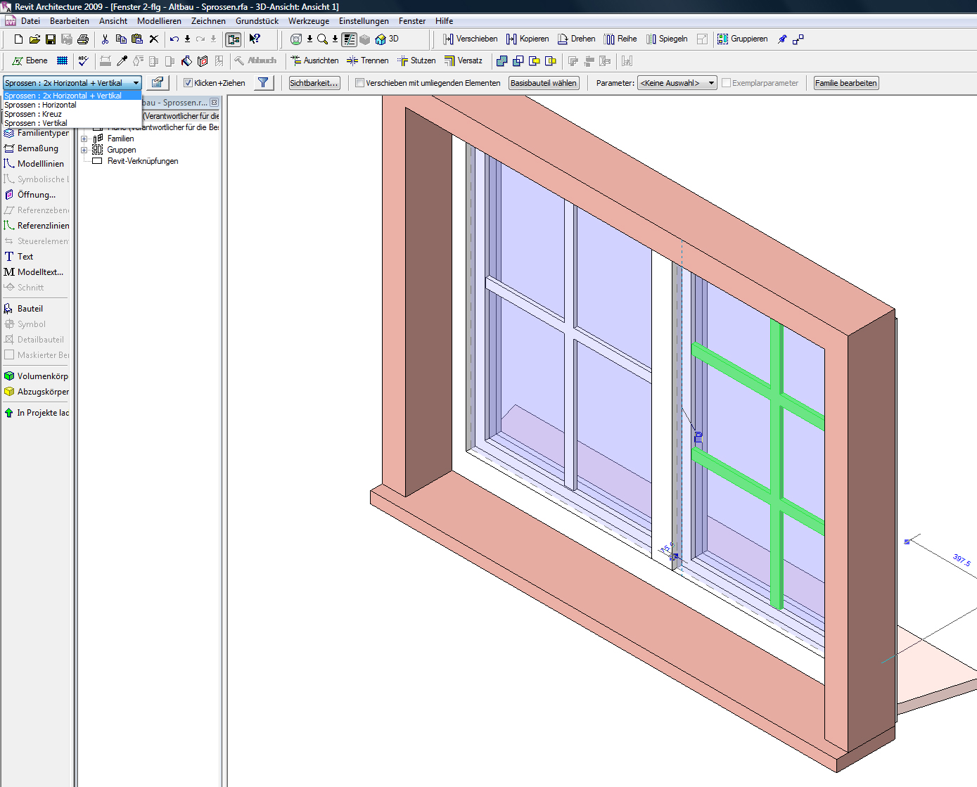

erstellt am: 15. Sep. 2008 18:33    Editieren oder löschen Sie diesen Beitrag!  <-- editieren / zitieren -->   Antwort mit Zitat in Fett Antwort mit kursivem Zitat    Unities abgeben: 1 Unity (wenig hilfreich, aber dennoch)2 Unities3 Unities4 Unities5 Unities6 Unities7 Unities8 Unities9 Unities10 Unities Nur für wernerle 10 Unities + Antwort hilfreich
Hi wernerle,
naja, ganz so schlimm ist es ja nicht.
Wenn es nur um die Sprossen geht, wirst Du feststellen, dass die sauber programmierten Sprossenfenster bereits mehrere Sprossenoptionen beinhalten und diese per Auswahl sofort geändert werden können > Kreuz-, vertikal, horizontal, Kombi > screenie.
Ansonsten Fenster wählen > Sprossen wählen > Familie bearbeiten und die Konturen der Sprossenextrusion nach Wunsch ändern.
Mit den Optionen ist es möglich mit nur einer Fensterfamilie diverse Sprossenausbildungen zu steuern.
