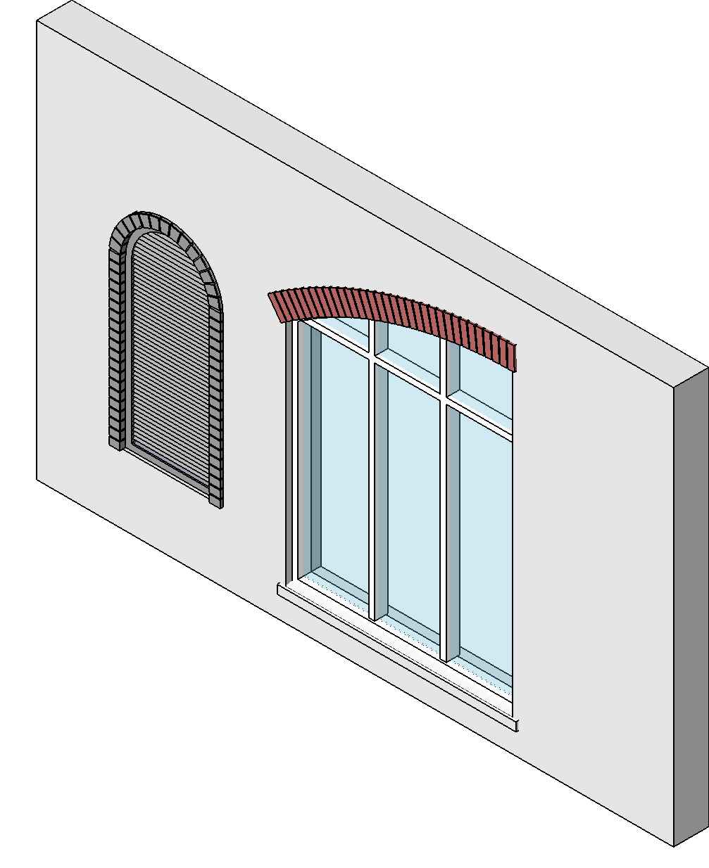

Ich will über einem Fenster mit Rundbogen einen ebenso halbrunden Verblendsturz als Rollschicht konstruieren (z.B. Volumenkörper aus Rotation).
Wie kriege ich hierfür ein passendes Füllmuster für die Ansicht zustande. Also eines, dass sich der Bogenform anpasst? Gleiches gilt für die Oberflächentextur.
Hat jemand Lösungsvorschläge hierzu?

Danke für die Antwort, aber ich habe meine Frage wohl nicht verständlich genug geschildert.
Es geht mir nicht um den Bogen (den kriege ich als Familie erstellt), sondern nur um die exakte (um den Bogen verzerrte) Füllmusterdarstellung (siehe Anhang)
Vertikale Linien mit Abstand (wie bei einer geraden Rollschicht) bleiben auch auf einem Bogel vertikal.
Ich vermute fast, dass es kein Muster gibt, welches sich entsprechend um die Körperform verzerrt.
Deshalb wollte ich wissen, ob hier jemandem eine Lösung für dieses Problem einfällt?

Wenn nicht viele solcher Dinge zu machen sind manuell mit dem Befehl Reihe über Bogen (jedoch nur 2D und Ansichtsbezogen)

auf die Schnelle:
Aus der WebLibrary von Revit das gewünschte .tif für die Rollschicht öffnen (es liegt auch ein einzelner Stein als .tif vor).
In Photoshop o.ä. entweder die Rollschicht an einem Bogen verzerren, oder den einzelnen Stein an einem Bogen (Pfad) ausrichten und entlang des Bogens mehrfach kopieren.
Das ganze mit neuem Namen als .tif speichern.
In Revit in eine 3D Ansicht wechseln > Modellieren > Abziehbild > die neue Textur wählen und auf den Bogen legen. Fertig.

Ich nochmal,
Du könntest auch eines der beiliegenden Fenster nehmen und es Deinen Wünschen anpassen. Viel Spaß.

Oh, super! Danke für den letzten Tip. Genau sowas habe ich gesucht. Stammt es aus einer der Revit-Libraries?
