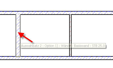

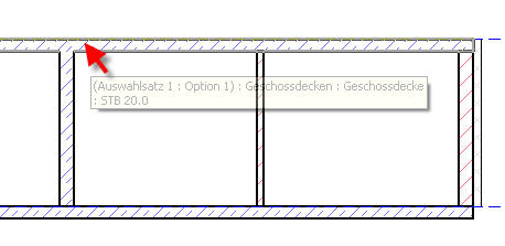

also muss ich alles immer in meinem optionen drin haben damit ich die geometrie verbinden kann?
hab jetzt eine decke im 1.og und eine wand die vom eg - 1og geht!!
die decke ist in auswahlsatz1(1.OG) option1 und die wand in auswahlsatz2 (EG) option 1
geometrie verbinden geht nicht! müssen die in dem gleichen auswahlsatz sein?

prinzipiell können auch Elemente aus mehreren verschiedenen Auswahlsätzen miteinander verbunden sein, wenn sie alle der primären Option angehören (siehe Bild).
In Verbindung mit Deiner oben gestellten Aufgabe der Fassaden-Varianten, würde man allederings nicht mehrere Auswahlsätze mit je 1 Option anlegen, sondern 1 Auswahlsatz mit mehreren Optionen. Allerdings hab ich jetzt natürlich keinen wirklichen Überbick über das, was Du machen willst bzw. wie das Projekt genau aussieht.
Nur noch mal ein Beispiel zur Verdeutlichung was ich meine: Z. B. der Auswahlsatz wäre "Fassadenvarianten" und die Optionen heissen z. B. "Fassade bis DG"; "Fassade mit Brüstungselementen"; "Fassade bis OG". Die jeweiligen Fassadenelemente gehören dann zu je einer Option, die Geschoßdecke kann durchaus (falls benötigt) zu mehreren verschiedenen Optionen gehören, z. B. zur Option 1 und zur Option 3...

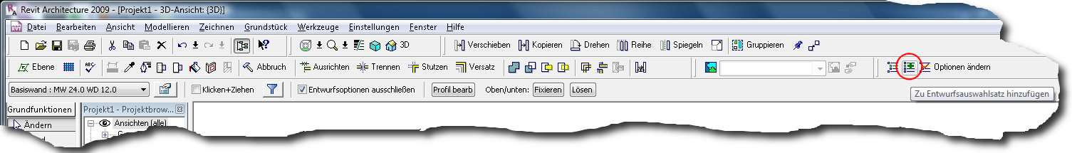

Die Logik ist eigentlich eher die, dass in einem Auswahlsatz ein "Thema" steckt, z. B. "Varianten Dächer". Dort sind dann mehrere Optionen angelegt. In den optionen Stecken nun die Bauteile drin, die eben grade sichtbar oder nicht sichtbar sein sollen.
Ein weiteres Beispiel: Für ein Haus soll untersucht werden, wie sich verschienene Dachvarianten auswirken.
Dazu legen ich zuerst einen Auswahlsatz "Dächer" an. Nun brauche ich die Optionen: "Satteldach", "Tonnendach" und "Pultdach" für unser Beispiel. Dann erstelle ich mir die Bauteile, ein Satteldach, ein Tonnendach und ein Pultdach. Den Dächern teile ich nun mit, wer zu welcher Option gehört. Das Satteldach in die Option "Satteldach", das Pultdach in die Option "Pultdach", ...
Ein weiters praktisches Beispiel hierzu kannst Du auch auf meiner Homepage finden, unter Tipp No. 9. Hier werden verschiedene Fenstervarainten ausprobiert für eine Ansicht.
