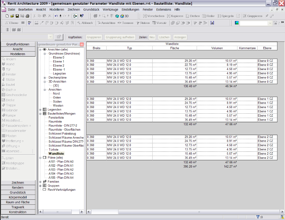

ich habe die Hilfe durchkämmt und alle möglichen Versuche gestartet die Wände nach ihrer Bezugsebene zu filtern. War leider nicht immstande. Kann mir jemand helfen?
Schöne Grüße, efge

Hallo efge,
falls dein Ziel ist, die Wände in einer Bauteilliste geschossweise darzustellen, kannst du das mit Hilfe von gemeinsam genutzten Parametern erreichen. Ausgehend von der entsprechenden Bauteilliste wird ein gemeinsam genutzter Parameter erstellt (z.B. Ebene), welcher dann der Bauteilliste und den Wänden (Menü Einstellungen > Projektparameter) zugewiesen wird.
Ich habe dazu ein AVI mit der entsprechenden Befehlsfolge. Das ist leider zu groß zum uploaden. Bei Bedarf kurze E-Mail an mymusic@email.de, dann schicke ich dir das AVI (ca. 3MB) gerne zu.
cad_cat
Nachtrag:
Bitte beachten, die Wände werden im letzten Schritt manuell mit Hilfe der Filterfunktion den einzelnen Ebenen zugeordnet. Falls nun eine Wand auf eine andere Ebene verschoben wird, müssen die Elementeigenschaften der Wand bzgl. der Ebene ebenfalls manuell nachgeführt werden.
