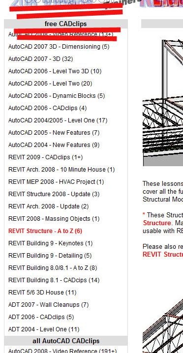

Es sind auch ohne Ende FREIE CLIPS im Angebot > screenie.
hier auch:
http://www.caddigest.com/subjects/revit/tutorials.htm

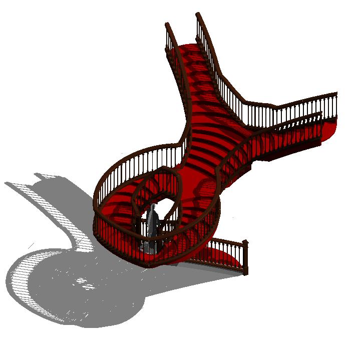

Anbei auch ein Bildchen des Stair-Master, ein Kollege, der so ziemlich jede Treppe in Revit umsetzen kann.
Zur Treppe: Das Einfachste wäre Treppe wählen > bearbeiten > Steigungen einfügen oder Podestkante wunschgemäß verziehen. Skizze abschliessen, fertig.
Es fehlen die bekannten vordefinierten Treppenformen, wie sie aus anderer Software bekannt sind, jedoch ist das Treppenmodul so offen gehalten, das auch die absurdesten Konstruktion umsetzbar wären.
