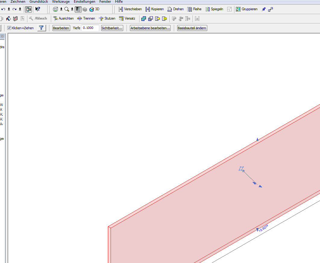

bisher war die Standard-Fassade 3cm dick mit zentriertemr Bezugsachse. Plötzlich ist sie innerhalb eines Projektes 10cm dick, die Bezugsachse liegt ca. 5cm außerhalb der Fassade. Was ist da passiert? Ich finde keine Parameter die eine Umstellung erlauben.
Danke für eine Hilfe, efge

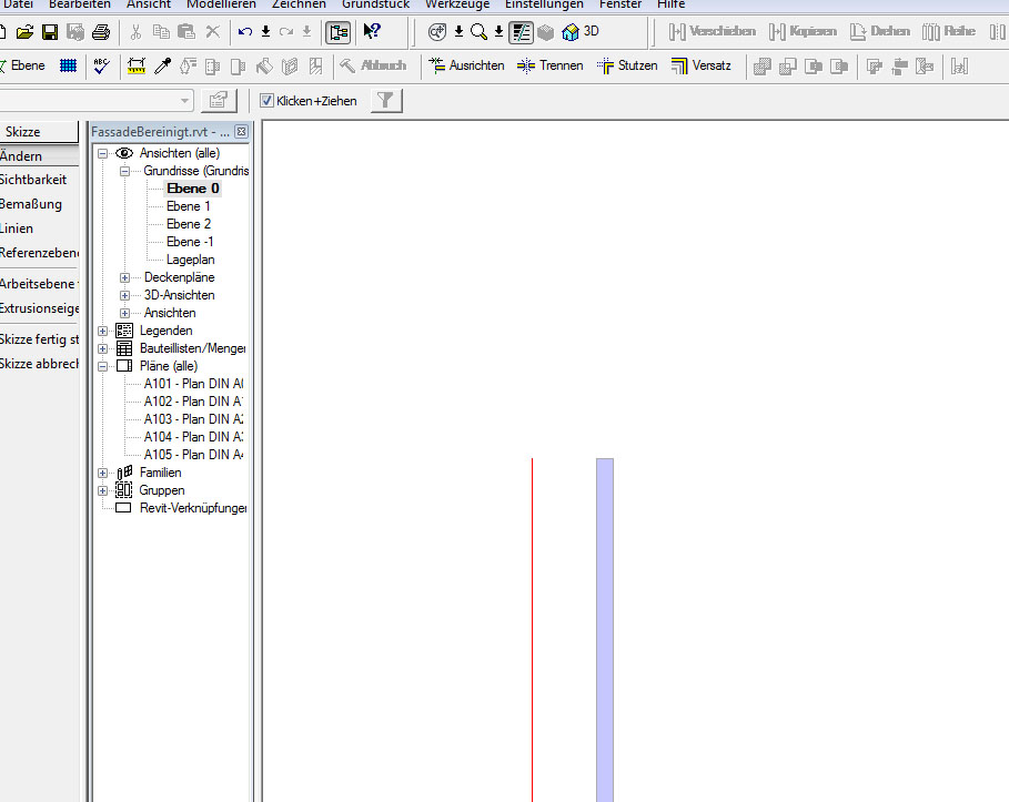

FassadeBereinigt.txt
Hallo Max,hallo Jens,
bin froh nicht mit dem Problem alleine dazustehen, habe einen Auszug der Datei beigelegt (rvt).

PS vorherige Standart-Fassade: 3cm dick, Achse Bezug. Diese hier: 10cm dick, Achse daneben

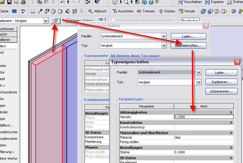

die Extrusion des Glaselementes ist größer definiert. Kann es sein, dass ihr beide über eine englische Version drüberinstalliert habt? Schaut so aus, als hättet ihr eine andere Vorlage als die Standrvorlage (deudeu).
Im Anhang die zurückgeschrumpfte Fassade.

Hi efge,
die Extrusionstiefe der Fassade beträgt 10 cm, die Bezugsachse wurde mit der Extrusion verschoben, siehe screenies.
Die Extrusionstiefe kannst Du bearbeiten, indem Du die Fassade wählst > bearbeiten (nicht die Bezugsachse wählen!).
Anbei die saubere Datei zur weiteren Verwendung.

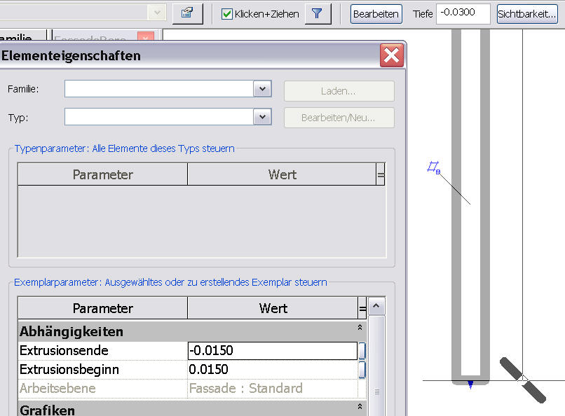

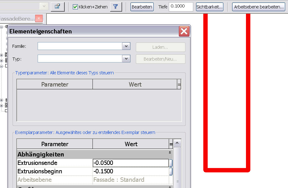

ich wähle das Element mit der Tab-Taste an und wähle dann in der Optionsleiste "Bearbeiten".
Die Lage der Extrusion kannst Du auch sehr elegant über die Eigenschaften der Extrusion steuern, sobald Du sie zum Bearbeiten geöffnet hast. Dort kannst du sehr genau definieren, wie die Extrusion im Verhältnis zur Arbeitsebene liegen soll. Im Vergleich die Eigenschaften in Deiner "Original" Datei und nach der Korrektur.
Ich würde an Deiner Stelle aber nochmal prüfen, woher das kommt. Hast du das aus Deiner Original-Vorlage (deudeu)? Die Extrusion ist eindeutig aus einer englischen Version. Ist ja im Prinzip wurscht, aber vielleicht hast Du noch mehr dieser englischen Familien irgendwo eingebaut, die Dir an verschiedenen Stellen vielleicht Kopfzerbrechen machen könnten...

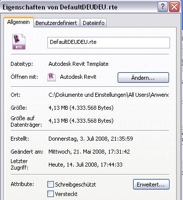

wie gesagt, die Installation erfolte von der zugeschickten dvd. Wie kann ich überprüfen welche Familien eingebaut sind? Ist nur die Startdatei auszutauschen?

die "letzte" Installation ist nicht unbedingt erheblich, wenn davor noch andere Versionen schon mal auf dem PC installiert wurden. Teilweise verbleiben Reste auf der Festplatte, die nicht automatisch entfernt werden. Normalerweise wirds zwar bei einer "drüberinstallation" überschrieben, aber wer weiß, villeicht ist da ja noch ein Restchen von irgendwas vohanden... zumindest hab ich die Erfahrung gemacht, wenn ich deutsche und englische Insatllationen nacheinander/parallel draufgehabt habe. Irgendwann hatte ich dann eine Metric Library mit englischen und deutschen Inhalten... war nicht sehr übersichtlich...
Wenn das nicht so wäre, wäre auf der DVD eine "falsche" Vorlage drauf gewesen. Das sollte aber eigentlich nicht möglich sein...
Ich häng mal einen Screenshot der Standardvorlage meiner Insatllation dran. Vielleicht hilfts weiter...
Die Standvorlage kannst Du hier auch nochmal runterladen.
