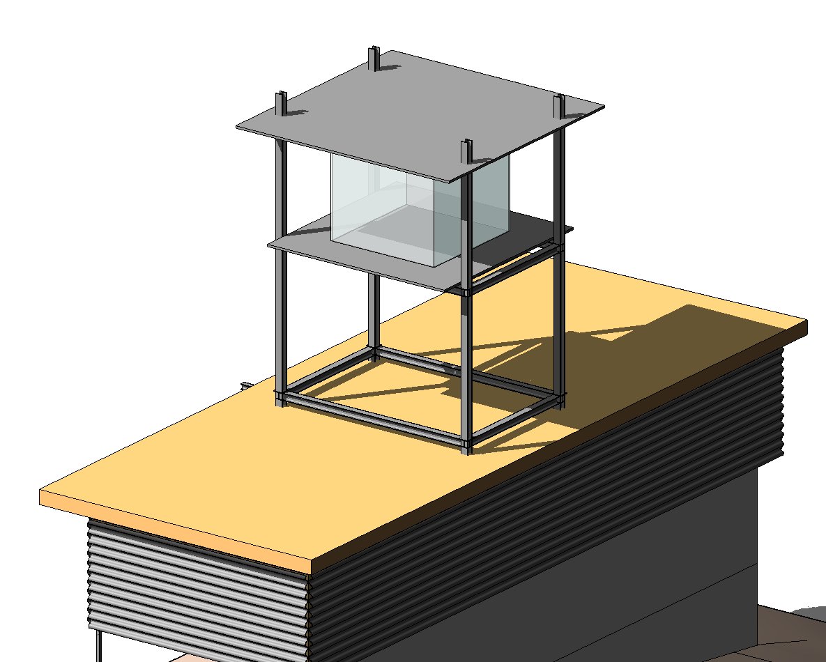

Liebe Revitianer,
ich versuche mich gerade an ein wenig Stahlbau und möchte eine Aussteifung über Kreuz in Rahmen aus HEB Trägern zeichnen. Da das nun alles diagonal erfolgt bin ich mir unsicher, wie ich es am sinnvollsten angehe.
Wie würdet Ihr starten ...? Ich brauch keine 1:1 Erklärung, sondern würde nur gerne eure Herangehensweise erfahren.
Vielen Dank vorab. *seiti*

? Extrusionskörper mit Pfad ?

1. Möglichkeit: komplett über Tragwerke mit der Funktion 3D-Fang (bspw. Hohlprofil laden und in 3D-Ansicht diagonal verlegen). Hier ist allerdings der Fang des richtigen Punktes ziemlich tricky
2. Möglichkeit: eine eigene parametrische Familie mit der Aussteifung als Kreuz erzeugen, Länge und Breite mit (Exemplar-)Parametern versehen und dann auf die richtige Größe im Projekt "ziehen" (Ausrichten o.ä.)

wenn Du die Funktion "Träger" dafür verwendest, kannst Du bequem in der Optionsleiste die Ober- und Unterkanten von Beginn/Ende des Trägers angeben und das "Punktefangen" hat ein Ende...
