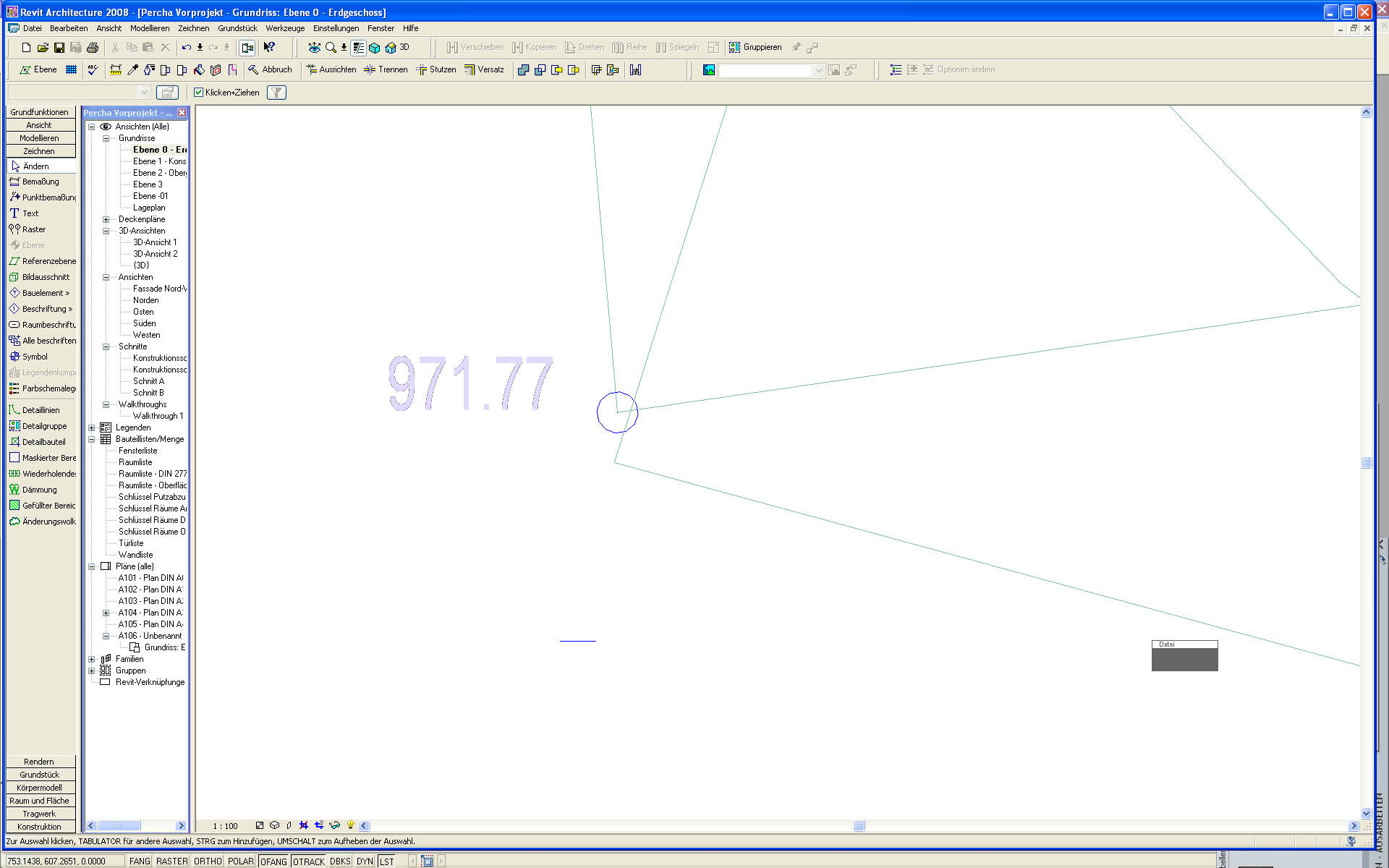

Hallo Leute,
habe mit einem sehr komischen "phänomen" zu kämpfen.
Habe einen Lageplan in Revit importiert und entsprechend ausgerichtet. Die Höhenlinien musste ich im Lageplan dann nochmals nacharbeiten (auf entspr. Höhe versetzen.... Den (fast) gleichen Lageplan habe ich nun nochmals importiert und wollte ihn an den Linien des alten L. ausrichten (verschieben und drehen). Habe eine Referenzlinie genommen und mit Endpunkt an den entsprechenden Endpunkt verschoben. Bei hinzoomen sind die Punkte nicht übereinander. Hab´s dann noch einige male gemacht, immer mit dem selben Ergebnis. Jetzt habe ich bemerkt, dass beim Hinzoomen die Linien springen (über unter.... Wenn ich einen PDF-Druck mache sind die Punkte richtig. WAs soll ich jetzt glauben? Was stimmt oder was scheint zu stimmen? Bitte um Hilfe.
Schöne Grüße efge

Servus Efge,
das ist Quasi das selbe Problem, wie das hier...

Hallo Max,
wollte dir eigentlich schon schnell zurückschreiben, dass das Problem anders gelagert ist, aber... wie meistens, hast du recht behalten. Hatte einen Ursprung des Koo weit entfernt. Nach dem neuen Abspeichern und neuem Import (als ACA 2008) war (und so hoffe ich weiter) das Problem behoben.
Danke Max und 10$ für dich.
