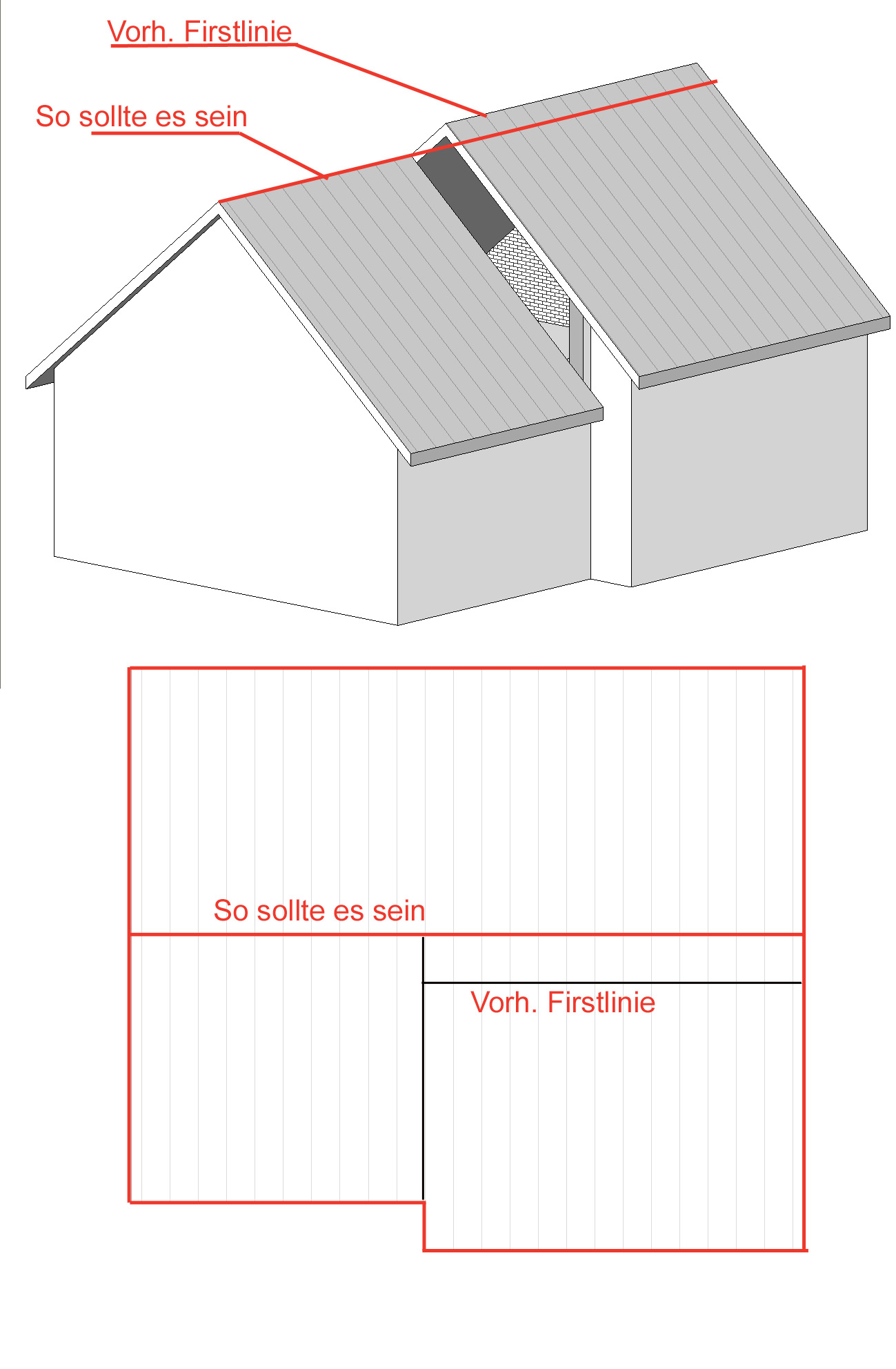

Hallo miteinander,
ich möchte einen Hausvorsprung zeichnen
mit abgeschlepptem Dach, d.h. die Firstlinie
soll gleich bleiben und nur die Trauflinie
am Vorsprung des Hauses verspringt.
Wie bekomme ich das hin? Ich bin leider
nicht über die verspringende Firstlinie
hinausgekommen.
Gruß Sebastian

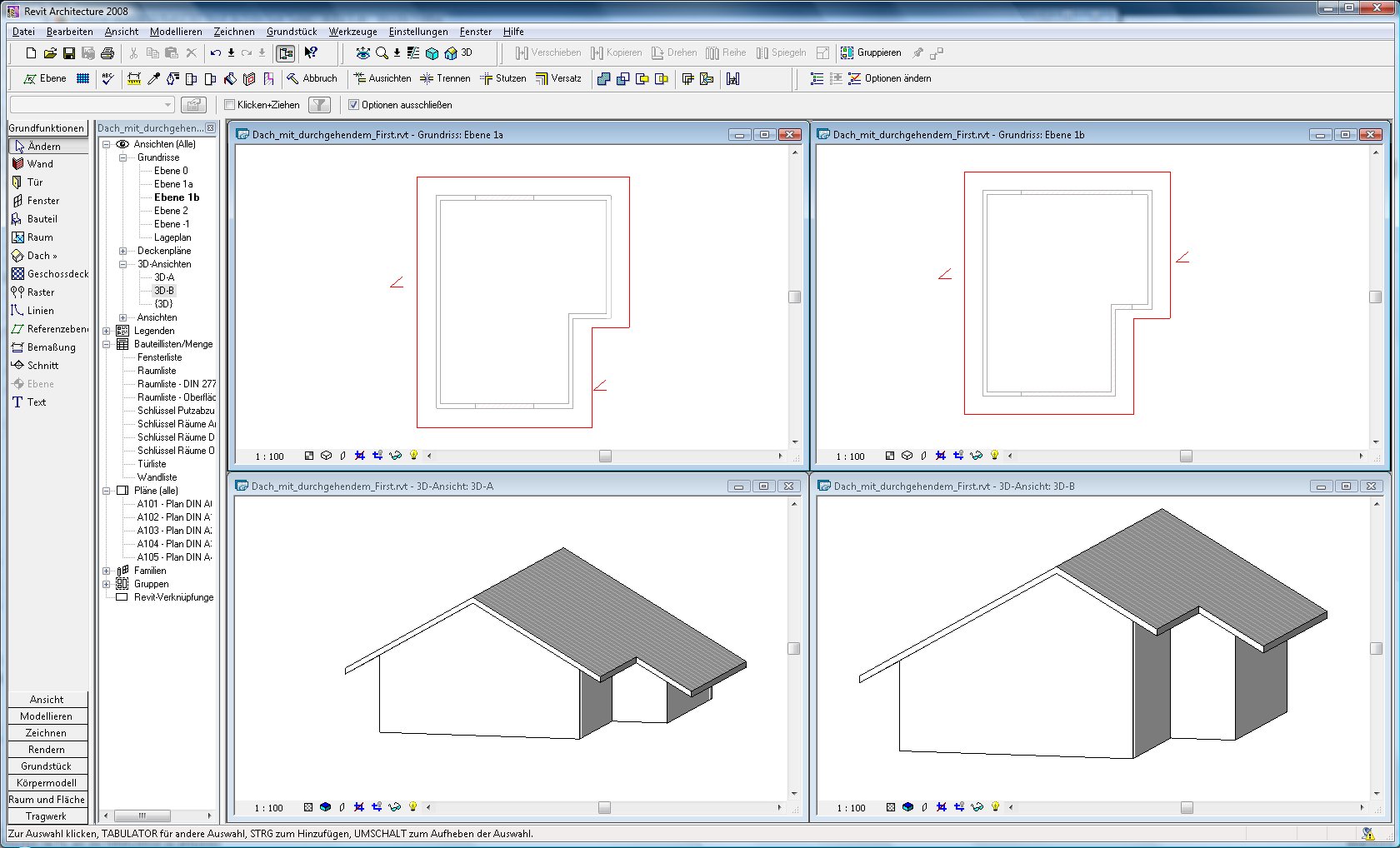

Hey,
am einfachsten ist es so: In der Skizze den beiden Traufseiten jeweils eine Neigung geben, nicht aber der abgeschleppten Dachkante, den Gibelseiten natürlich keine.
HTH
Tom

Hi Sebastian,
ich bin mir noch nicht ganz sicher, ob ich es richtig verstanden habe, aber ich würde einfach die "Bestimmt Neigung"-Option entsprechend setzen (siehe Screenshot). Je nachdem wo man die Neigung "weglässt" liegt dann die Traufe des Daches im schmalen Bereich weiter oben oder im breiten Bereich weiter unten.

dafür hat Torsten das schönere Bild  10Us

Manche Dinge können so
einfach sein!
Danke an Euch
