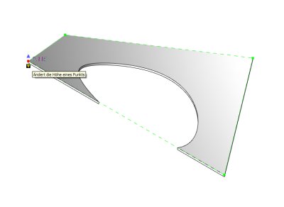

Hallo Specialists,
man kennt ja aus Architektenwettbewerben, dass die Formen von Gebäuden immer mehr organischen Blubberblasen ähneln, die völlig freie Formen enthalten. Meist ist dann auch noch Glas im Spiel...
Ich würde gerne eine total unkonventionelle Form aus Glas produzieren und am besten auch noch mit einem Raster oder Profilen drin. Stellt euch z.B. das Dach vom Münchner Olympiastadion vor...
Wie würdet Ihr dieses Thema angehen?
LG Seiti

Hey,
für Membranen bietet sich das Dach an, an dem man dann an den Ecken herumzupft  siehe Beispiel.
Bei Bloops würde ich mir die Freiform erstellen (entweder über Körper oder auch ggf. aus einer anderen Appli importieren)und auf diese dann entweder Fassadensysteme oder Wände/Decken legen.
Je nach Form unterschiedliche Lösungen.
HTH
Tom

Servus,
eine Anmerkung meinerseits noch: Erstelle die Körperkonzepte im "Building-Maker" also über die Körper. Mache über "Volumenkörper erstellen" die Formen (Extrusionen, Sweeps, Rotationen, Verschmelzungen kombiniert als Volumen- und Volumenabzugskörper) und "belege" die dann mit "Wand, GEschossdecke, Dach über Fläche".
  Max

Hei danke,
ich wäre jede Wette eingegangen, dass die ersten Antworten von Euch kommen ;o).
Nun bin ich schon ein ganzes Stück weiter, aber 2 Dinge sind da noch:
a. Wenn ich bei der Körpererstellung als Pfad eine Spline verwende und das Profil etwas aufwändig gestalte, z.B. auch mit ner Spline oder Kurven,
    dann sagt Revit: kann ich nicht. Es geht nur mit sehr einfacher Form.
b. das Auflegen einer Fassade auf die Körperform klappt gut, aber gebogene Scheiben scheint es dabei nicht zu geben, oder? Ich kann quasi nur in
    einzelnen Segmenten die Form nachbilden und je mehr davon ich nehme, je genauer wird es eben?!
LG seiti

Hallo Seiti,
guck´ Dir mal die Antwort von Max (wer sonst  ) am 08.12.08-16.24
in diesem Beitrag an:
http://ww3.cad.de/foren/ubb/Forum329/HTML/000662.shtml
vielleicht hilft sie Dir beim Thema sweep-Pfade
