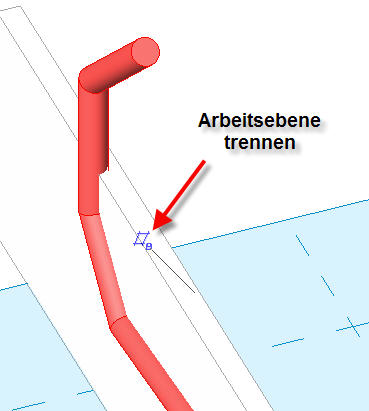

eine schöne Frage, da kommt Laune auf :-).
Probier mal das Bauteil anzuwählen Optionsleiste "Bearbeiten" wählen, den Sweeep nochmals anwählen und auf das gezeigte Symbol zu klicken (Screenie).
Das trennt den Volumenkörper von der Arbeitsebene, dann kann er frei bewegt werden...
