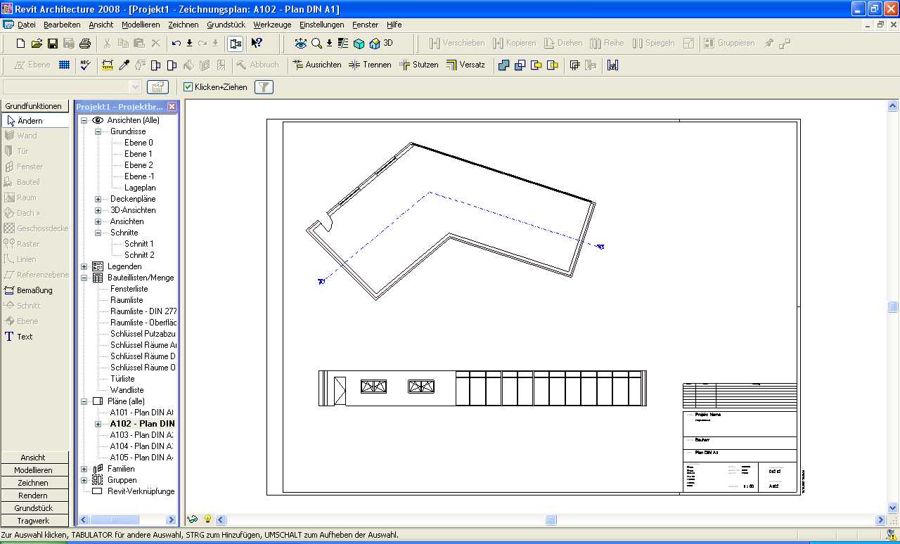

Hallo ihr Revitnutzer,
kann mir jemand sagen, ob ich in REVIT eine Schnittlinie geknickt erstellen kann. D.h. ich habe zwei Bauwerke die stehen nicht im rechten Winkel zueinander. Ich möchte aber mit nur einer Schnittlinie beide Bauwerke parallel zu den Außenwänden schneiden.
Danke für eure Aufmerksamkeit

also einen Versatz in der Schnittlinie gibt es, aber der hilft hierbei ja nicht. Das man einen Knick einfügen kann wüsste ich nicht, aber man könnte ja zwei Schnitte erstellen und die dann im Layout geschickt nebeneinander legen (siehe Screenshot).
Ich hoffe, dass ich die Frage überhaupt richtig verstanden habe, denn gesehen habe ich so etwas bisher noch nicht (was aber ja auch nix heißt).

genau zu diesem Thema gib es von autodesk im aktuellen newsletter (sehr zu empfehlen) im oktoberthema diese Tipps
