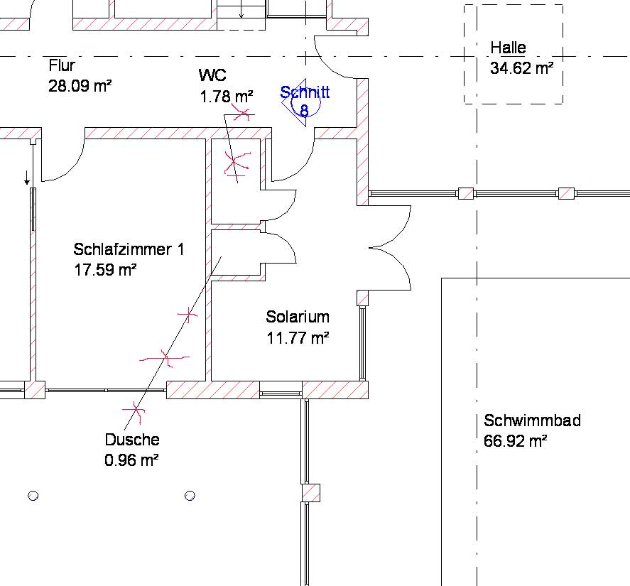

kann man die Raumbezeichnung auch ohne Führung
ausserhalb Plazieren ?
Wenn ich die Führung ausschalte, geht die Beschriftung
wieder zwischne die Wände.

Hi hack,
meines Wissens muss entweder der Raumstempel im Raum liegen oder eben die Führungslinie aktiviert sein. Als Workaround könnte man zwar in der  Überschreibung für Sichtbarkeit/Grafiken als Farbe für die Kategorie Raumbeschriftung noch weiß festlegen, aber das ist auch nicht mal wirklich eine Krücke ...

Hallo Torsten,
erstmal Danke für deine Antwort.
Das mit dem Weiß ist sone sache, einmal sllte ich die Führung
haben, und mal nicht. Sonnst kann man doch auch alles AUS und EIN Blenden,
warum geht daws hier nicht ?
muss wohl damit Leben !
