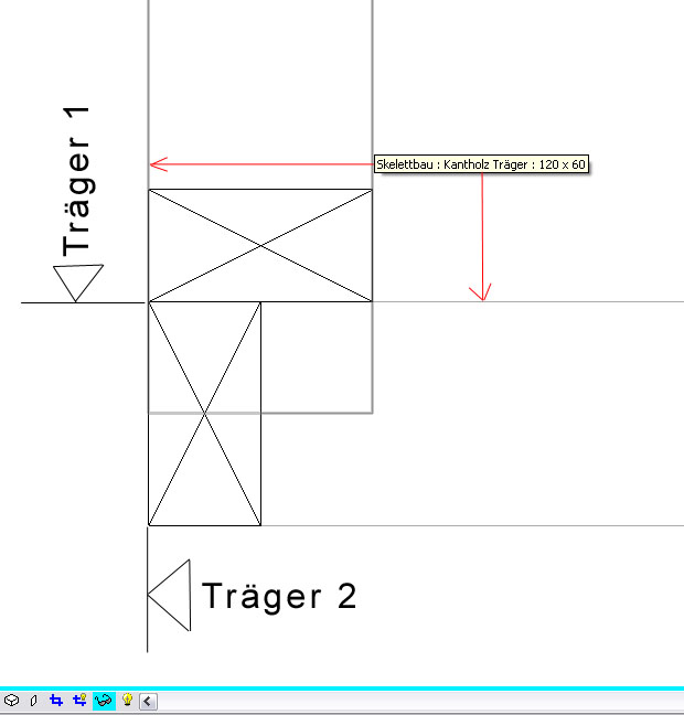

ich schaffe es nicht, die beiden Kanthölzerenden an einem bestimmten Punkt enden zu lassen (siehe Bild: Träger 1+2 sollen nur bis zu den markierten Linien reichen)! Irgendwie machen die was sie wollen..., bzw. sind miteinander verbunden und ich krieg es nicht hin die Verbindung zu lösen? ..oder wie läuft der Trick ?
Vielen Dank im voraus.....

Hallo Christian,
die Revit-Tragwerksfamilien sind da sehr eigen. Ich denke das kommt von der spezifischen Verwendung derselben aus Übersee: Dort wird das vor allem für den Stahlbau verwendet und dort sieht die Sache vielleicht anders aus. Zur Verwendung als "Balkenlagen" taugt das jedenfalls nicht viel.
Du kannst mal hier gucken, da hat Lars schon was dazu geschrieben.
Als interne Familie generiert funktionierts wieder wie gewohnt unkompliziert. Es lohnt meiner Meinung nicht mit den mitgelieferten Familien im Holzbau zu arbeiten. Du kannst, wenn Du das öfter brauchst, natürlich auch eigene (externe) Familien dafür erstellen. Nimm dafür aber dann nicht die Kategorie "Skelettbau Unterzüge und Träger", besser z. B. "Generisches Modell (Linie)".
  Max
PS: Wenn Du trotzdem die mitgelieferten Familien verwenden möchtest, kannst Du mit dem Parameter "Seitliche Ausrichtung" die Balken ausrichten lassen (siehe Screenshot), das geht aber nur mit den 2008er Familien...
