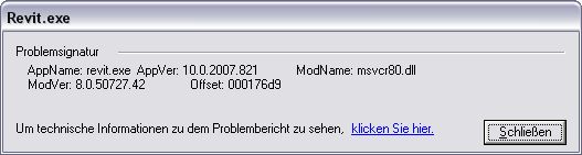

Hallo Revit-Gemeinde,
Seit kurzen haben wir uns beschlossen in die Revit-Welt einzusteigen. Ich bin gerade dabei Revit auf unseren Computern zu installieren, bin aber auf ein merkwürdges Problem gestossen: auf 6 Computern, auf welchen Revit installiert wurde versagt Revit beim Start (es kommt eine Fehlerberichtmeldung mit daraufolgenden Start-abbruch, siehe Anhang). Auf 3 Rechnern funktioniert Revit tadellos. Von der Konfiguration her sind alle Rechner +- gleich.
Mehrere Versuche scheiterten (Neuinstallation von Revit, Neuinstallation von Revit mit anderer CD, Neuinstallation von Revit mittels Web-Update von Autodesk-Homepage mit aktuellen build, Neuinstallation Windows-Installer, Neuinstallation SP2 von Windows XP, De- und Neuinstallation von dotNET 1.1 bzw. 2.0.
Alle Bemühungen umsonst - der Fehler kommt immer noch.
Hatte jemand von Euch ähnliche Probleme oder kennt einen weiteren Lösungsansatz?

Hallo Zippo,
das scheint nicht unbedingt direkt ein Revit Problem zu sein. Googel mal ein wenig. Bei manchen hilft es wohl, die .dll runterzuladen und ins system32 - Verzeichnis zu kopieren, bei anderen wieder nicht...
Wenn Du eine Subscription hast, würde ich auch mal beim A-Desk Support nachfragen.

Hallo Zippo,
hast Du das mit der msvcr80.dll mal probiert? Vielleicht geben auch die "Technischen Informationen" zum Fehlerbericht noch was her?
  Max

nach weiterer Recherche im Internet habe ich heraus bekommen, das die Datei msvcr80.dll ein Bestandteil der Visual C++-Bibliotheken ist. Ich habe mir dann vom MS-DL-Center das "Visual C++ 2005 SP1 Redistributable Package" heruntergeladen und installiert. Es sind im DL-Center 2 Versionen verfügbar. Mit jener mit SP1 startet Revit wieder ohne Probleme.
