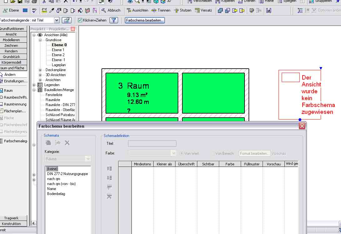

Guten Abend zusammen,
Ich habe innerhalb eines Projektes Probleme in einem Stockwerk, indem ein mehrschichtiger FB-Aufbau zum tragen kommt. Sobald der Raumstempel abgelegt wird, ist die Schattierung des Bodenbelags veschwunden und zwar für das gesamte Stockwerk, unabhängig vom Aufbau des FBs (die korrekte Ebene ist angegeben). In allen weiteren Stockwerken benutze ich identische Einstellungen, ohne Probleme. VG > Flächen > Farbfüllungen ist aktiviert, ebenso Räume > Farbfüllungen deaktiviert. Ich probiere jetzt schon eine gute Weile mit diversen Einstellungen (auch aus anderen Etagen) leider ohne Erfolg. Hat jemand einen Tip? Voarb herzlichen Dank.

Hallo Niku,
das liegt am Farbschema der Räume. Im Template ist das für die Ebene 0 vordefiniert, in den anderen nicht.
Um das Farbschema zu deaktivieren, kannst Du so vorgehen, dass Du erstmal eine Legende in der Zeichnung absetzt, diese dann bearbeitest (Optionsleiste) und dort dann "Keine" wählst = Farbschema turned off  . Jetzt kannst Du die Legende auch wieder rauslöschen.

Alternativ kann man in den Ansichtseigenschaften auch einfach das Farbschema auf auf "keine Auswahl" stellen, dann muss man nicht erst temporär eine Farbschemalegende einfügen...
