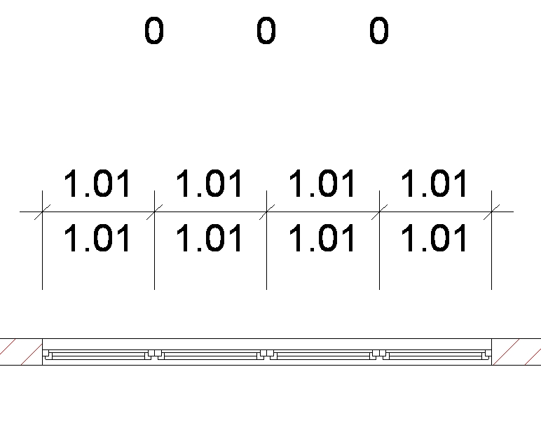

Hallo.
Wie kann ich die Fenster alle mit der Höhe Bemassen ?
Ich bekomm  es nicht hin. Habe jetzt dann manuell den in rot eingekreisten Text hinzugefügt.
Wenn ich die Fenster bemasse und mit der TAB Taste schalte muss man schon genau aufpassen welche Kante man erwischt. Wenn es dann klappt habe ich immer noch eine  0 (Null) als Abstand zwischen den beiden Bemassungen des Fensters.
Möchte die Höhen (Blauer Kreis) auch unter den Fenstern stehen haben.
Wer hat eine Idee ?
Vielen Dank für jeden Hinweis.
Carsten

das ist ein "beliebtes" Problem, was sicher noch der Nachbesserung bedarf. Beim Vermaßen der Fenster (mit Höhe) ist es - wie du richtig erkannt hast - wichtig, jeweils beide Kanten des Fensters in die Maßkette aufzunehmen, damit die Höhe angezeigt wird. Wenn nun Fenster wie in deinem Fall direkt aneinander kopiert werden, dann müssen die anstoßenden Kanten mit TAB jeweils doppelt angeklickt werden, was recht aufwändig ist und zudem die unerwünschten "0-Maße" produziert. Man könnte diese nun nachträglich von der Maßkette wegschieben, wie im ersten Screenshot gezeigt, und bekäme das gewünschte Ergebnis - allerdings hängen einem dann früher oder später etliche Nullen in der Gegend herum (böse Zungen würden sagen: "Na und? Ist im wahren Leben doch genauso!...").
Alternativmethoden wären:
- die Verwendung von mehrflügligen Fenstern aus dem Revit Content und das Vermaßen in zwei Schritten (einmal Gesamtmaß mit Höhe, einmal Einzelmaße der "Flügel") wie in Screen 2.
- das Anlegen eines Fensterstempels, welcher die Fensterhöhe anzeigt und mit dem man alle Fenster beschriftet. In dem Fall würde man auf das Auslesen der Höhe durch die Maßkette ganz verzichten. Siehe dazu auch Screen 3.
Alles nicht so  schön, aber besser geht's leider momentan nicht ...

Hallo Lars.
Ja so gehts. Ich hoffe das ist in der nächsten Version behoben.
