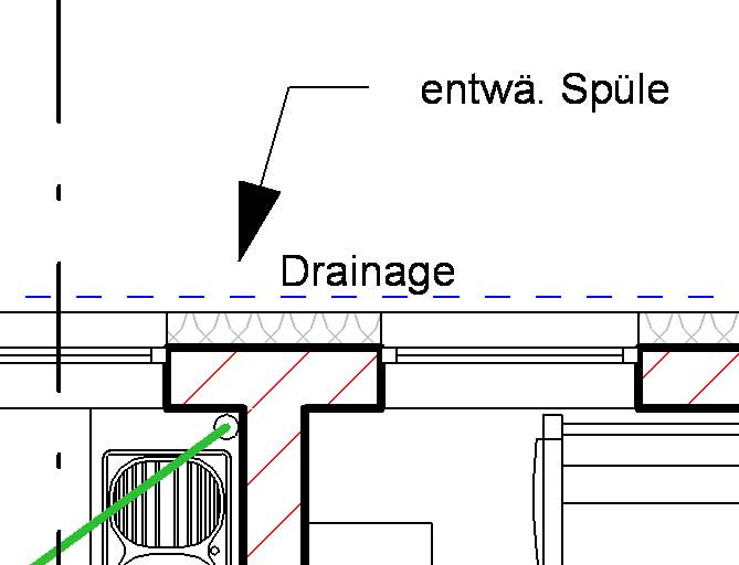

ich versuch meinen Bemassungspfeil kleiner zu bekommen,
aber ohne erfolg, kann mir jemand weiterhelfen !

das ist easy:
Einstellungen > Beschriftungstext > Pfeilspitzen
Hier kannst du dir soviele Pfeile basteln, wie du magst. Welcher Pfeil für die Führung in deinem Screenshot verwendet wird, siehst du in den Typeneigenschaften des Textes.

Vielen Dank Lars,
das hab ich mir auch angesehen, und dachte wenn ich etwas verstelle oder ändere ist womöglich alles beim Teufel. Ich glaube ich sollte es von nun an einfach ausprobieren bevor ich wieder das Forum belästige.

Guten Morgen,
wenn Du dir einfach einen neuen Pfeilspitzentyp erstellst,  kann ja nivhts schiefgehen, da dieser erstmal keiner Beschriftung/Vermaßung zugewiesen ist.
Von daher: ausprobieren ist o.k., Revit ist doch ein fehlertolerantes Programm
