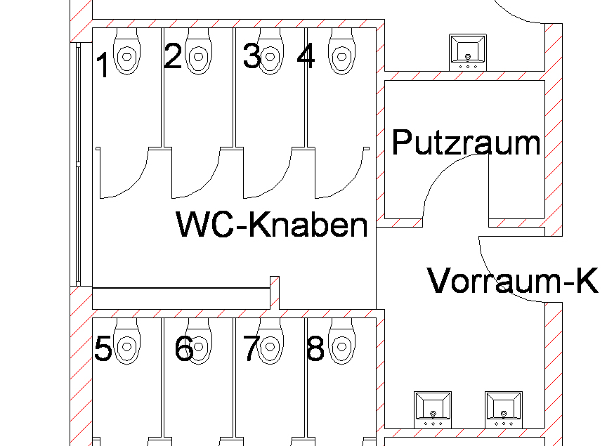

ich habe ein Problem mit der Raumbeschriftung,
ich habe im einem WC Kabinen mit einer Wand gezeichnet, und möchte aber nur eine Raumbezeichnung, siehe Anhang. Wie kann ich es umgehen, habe es mit Raumtrennung versuch, ohne erfolg.
Es sollte eine Raumbeschriftung werden, WC-Knaben ohne die 1...4. geht das überhaupt ?

Hi Hack,
es sollte klappen, wenn du bei den Trennwänden in den Eigenschaften den Haken bei "Raumbegrenzung" rausnimmst. Siehe auch hier.

So gehts, vielen Dank Thorsten
