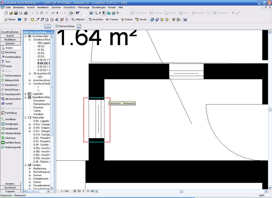

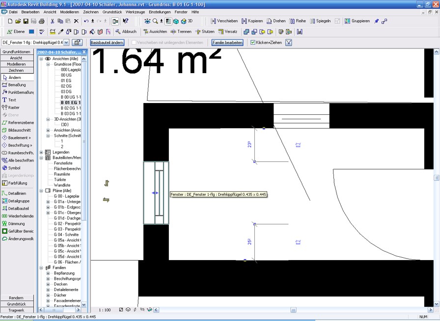

Hallo Freunde der Revit-Zunft,
entweder ich bin zu blöd, oder das Revit hat da eine kleine Rechenschwäche ;o)
Wenn ich ein Fenster, BRH höher als Grundrissschnittebene, mit Planbereich sichtbar mache, bekomme ich das Fenster, aber keinen sauberen Schnitt durch die Profile (s. jpg's im Anhgang).
Die Höhe des Planbereichs liegt mitten im Fenster, alle relevanten Sichtbarkeiten sind eingestellt.
Im zweiten Screenshot habe ich die Maus mal auf das Fenster gefahren.
Hat jemand dazu ne Idee? Könnte es an der Familie liegen?

ist mir so noch nicht begegnet, ich vermute es hat wirklich etwas mit der Familie zu tun ... habe eben mal verschiedene Fensterfamilien aus dem 9.1er-Content durchprobiert, mit diesen fuktioniert es...

Probier doch folgendes: Planbereich anklicken. Mit den angezeigten Pfeilen den Planbereich etwas vergrößern. Nun müßten die Fensterprofile wieder sichtbar sein.

danke für den Tipp, aber die Größe des Planbereichs ändert nichts an dem Effekt.
Es liegt wohl tatsächlich an den Familien.

das Verändern des Planbereichs kann schon Abhilfe schaffen. Mach mal den Planbereich min. 50cm vom Fenster weg, dann wirds (bei mir) wieder richtig dargestellt.
Im 1flg Fenster gibts auch einen Parameter für die Darstellung des Fensterflügels, der die Sichtbarkeit nur dann aktiviert, wenn das Bauteil geschnitten ist. Weiterhin gibts ja auch Bauteile die über das Fenster hinausragen, aber im Grundriss nicht sichtbar sind (Öffnungsschnitt, Fensterbank, usw). Bei mir liegt die Grenze für die richtige Darstellung bei 30 cm von der Innenkante des Fensters entfernt. Daher lege ich die Planbereiche immer entsprechend größer an. In aller Regel stört das ja weiter nicht.
Ansonsten kannst Du noch als "Notnagel" die Darstellung "Drahtgitter" im Grundriss aktivieren, da siehst Du dann etwas mehr, wenn auch nicht ganz korrekt.

Die Diskussion ist leider schon ziemlich lange her. Aber ich stosse genau auf das gleiche Problem und finde keine Loesung.
Kannst Du Dich erinnern, woran es damals lag?

Hallo, meist führt um das Vergößern des Planbereichs nichts herum.
Ich hatte auch schon den Fall, dass ein weiterer Planbereich, der gar nicht über dem Fenster lag, sondern irgendwo in der Nähe, die Darstellung gestört hat.
Mach den Planbereich mal unsinnig groß. Was passiert dann?
Die Schnitthöhen sind korrekt eingestellt, oder?

Vielleicht eine dumme Frage: Ist Planbereich "crop view"? Es arbeiten mehrere Personen am Projekt. Da ist es leider schwierig nachzuvollziehen, ob andere "views" stoeren koennten.
Fest steht: Fenster die mehrere Etagen hoch sind, werden in allen Etagen gleich angezeigt. Sieht aus wie eine Aufsicht. Es wird also nicht richtig durch die Fenster geschnitten, sondern nur ein Symbol verwendet.
