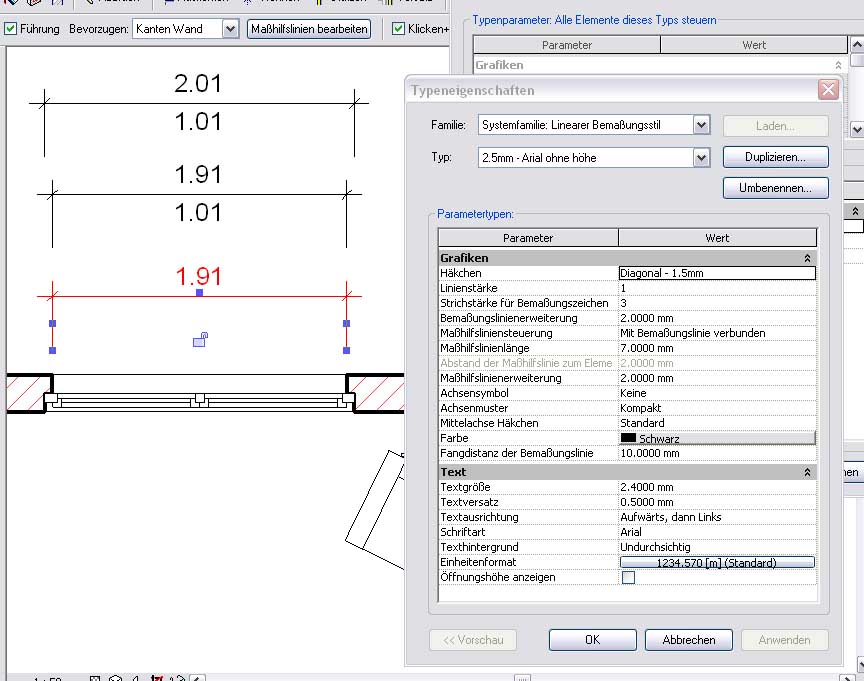

Hallo.
Wie bekomme ich bei eine Fenster mit Anschlag li/re/oben die richtige Bemassung der Höhe Aussen und Innen , also Fertig und Rohbau.
Bei der Breite scheint es kein Problem zu geben. Man kan sich mit der Tab Taste durchklicken.
hat da einer eine Idee
Vielen Dank für jeden Hinweis.

Hallo.
Hier noch der Nachtrag - Bilder
Ich möchte gern die Bemassung für M. 1:50 innen und Aussen richtig haben.
Wie bekomm ich die Höhe hin ???

Hallo Kodat,
als automatische Bemaßung wird das wohl nicht gehen, denn woher soll Revit wissen, wann die "Rohbauhöhe" und wann die "Innenhöhe" benuzt werden soll. Die Bemaßung liest den Wert der Höhe der Familie aus und trägt ihn in die Bemaßung ein. Außerdem müsste man dann im Grundriss bei der Vermaßung anmerken, welcher Wert jetzt gerade dargestellt wird. Eher schwierig.
Wärs denn nicht einfacher, eine entsprechende Fensterbeschriftung zu erstellen? Also ähnlich wie die BRH? Dort könnte dann der Wert vom Anschlag seitlich bzw auch oben eingetragen werden. Was hältst Du davon?

Hallo Kodat,
ich denke nicht, dass es die einzige Möglichkeit ist, sondern eine Möglichkeit  .
Nur die Breite eines Fensters vermaßten geht natürlich auch. Erstelle Dir hierzu am Besten eine Kopie Deines Bemaßungsstiles und stelle in den Typeneigenschaften dieser Bemaßung die Option "Öffnungshöhe Anzeigen" (ganz unten) einfach ab. Hast Du das gemeint?

Hi.
Klar , da war ja noch der Haken mit der Höhe ausblenden.
So mach ich es dann , Höhe ausblenden und im Schnitt das Maß setzen.
Das reicht für den Bauantrag.

Hallo Max.
Die Anforderungen sind ganz einfach.
1.) Ein Mass aussen mit Breite und Höhe der Klinkeröffnung und BRH von OKF.
2.) Dann ein Mass von innen mit Breite und höhe der Rohbauöffnung und BRH von OKF.
Siehe men Bild hoehe2.
Das dürfte Stand der normalen Bauantrags und Ausführungsplanung sein.
Das ganze sollte so einfach plazierbar sein wie sonst so manches in Revit ist.
Ich sehe nur das Problem das im System die Höhe nur einmal abgeifbar ist in der Bemassung. Die Bemassung müsste meines Erachtens erweitert werden , aber dass soll Sache von den Entwicklern sein.
