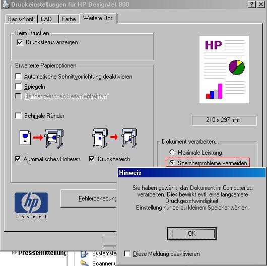

Die französchische Hilfe von Revit spricht bei Druckproblemen (Teile der Zeichnung die nicht gedruckt werden) auf HP Deskjet Plottern von einer option "Daten intern bearbeiten/berechnen". Die beforstehenden Erklärung dafür ist der interne Speichermangel gewisser HP Plotter.
Kann mir jemand sagen wo ich die option im Treiber meines HP Designjet 800 finde ?
Bitte mit Bildschirmfoto, da Ich auf französisch arbeite und die Übersetzung manchmal unglaubliche Probleme stelle
1000 Dank im Voraus

hallo,
ich kann leider kein bild mittschicken, höchstens eines nachliefern am montag.
meiner erinnerung nach sollte die einstellung auf der letzten karteikarte im teiber sein, rechts unten. beim 800-er heißt es ungefähr speicherprobleme vermeiden -> plot im computer berechnen.
ansonsten könnte man auch einfach mal einen plot in eine datei machen und diese dann über GoPlot (http://www.noliturbare.com/) an den drucker schicken. bei der vorgehensweise kann man sich sicher sein, dass alles im computer berechnet wird, ausserdem kann man an der dateigrösse des plotfiles erkennen, ob beim plotter mehr ram eingebaut werden müssen.

Hier ein Bildchen

Vielen Dank für eure Hilfe
