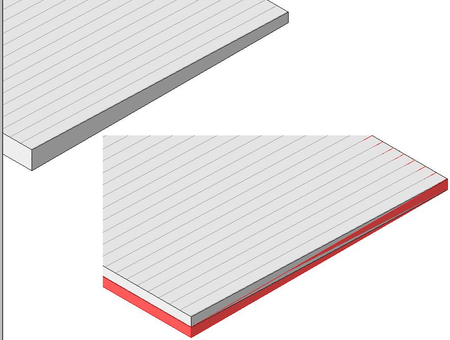

Hallo.
Wie kann ich Flachdachflächen(oder auch andere Flächen) erstellen, wo die Untere Fläche waagerecht ist und die Obere Fläche geneigt ist??
Ich möchte dann in der Dachdraufsicht die Verschneidungskanten der unterschiedlichen Flächen sehen.
Das gleiche kann ich mir bei Fußböden vorstellen die Gefälle zum Bodenablauf haben.
Ich hab im
Moment keine Idee wie ich das bewerkstelligen kann.
Vielen Dank für jeden Hinweis.

hallo,
bei den dächern könnte man 2 dächer ineinander schieben, einmal ein dach ohne eine neigungsseite und darauf dann noch ein geneigtes dach.
beide könnte man dann noch über geometrie verbinden zusammenfassen.
geht über modellieren-> erstellen -> dach und extrudiert das profil.
grüße
b.schurig

bei Geschossdecken gibt es die Möglichkeit, über einen Neigungspfeil die Gefällerichtung anzugeben, dieser kann beim Skizzieren der Decke erstellt werden. So bekommt man auch z.B. ein Gefälle hin, welches in zwei Richtungen verläuft.
Problematik dabei:
- es kann pro Decke immer nur ein Neigungspfeil vergeben werden
- die Deckenunterseite wird dadurch ebenfalls geneigt
Wenn man dies mit der Methode von Barbara kombiniert (zwei Geschossdecken zeichnen und über "Geometrie verbinden" ... nun ja, verbinden eben) kann man aber ganz gute Ergebnisse erzielen.
Alternative ist natürlich wie immer eine freie Modellierung, wie Barbara schon angedeutet hatte, und wie es z.B. in diesem http://ww3.cad.de/foren/ubb/Forum329/HTML/000338.shtml Thread schon diskutiert wurde.

hallo,
ich glaube lars meinte den beitrag hier: http://ww3.cad.de/foren/ubb/Forum329/HTML/000194.shtml#000001
