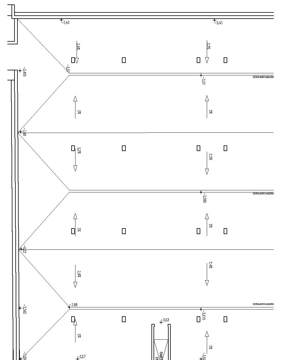

Ich teste gerade Revit, und habe ein Problem:
Wie zeichne ich schiefe Böden?
Ich will einen Boden Zeichnen in dem ein 1,5% Gefälle vorhanden ist (für eine Tiefgarage) DIese Ebene ist aber nicht gleichmässif schräg, sonder hat Hoch und Tiefpunkte.
Revit lässt aber Böden scheinbar nur Eben zu.
Danke für die Hilfe.

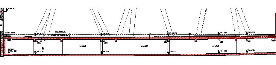

Ich habe mal 2 kleine dateien zu illustration diese problemes gespeichert.
Tiefgaragendeck, oben und unten mit schrägen Decken, um Wasser abrinnen zu lassen.

für eine solche Geschossdecke würde ich tatsächlich den Modellier-Befehl verwenden, wie Barbara schon geschrieben hat (Erstellen > Modellieren > Geschosssdecke). So, wie es aussieht, läuft das Gefälle ja nur in einer Richtung, die Decke ist also nicht "windschief" - das macht es relativ einfach, weil man dann einen einfachen Extrusionskörper verwenden kann.
Also: die "passende" Ansicht aufrufen, den Modellierbefehl starten, Volumenkörperform > Extrusion aufrufen, die Ebene für das Extrusionsprofil auswählen und los gehts.
Wenn die Geometrie doch komplexer sein sollte, als in den Screenshots zu erkennen, könnte man es auch mit dem Geländemodellierer versuchen, dort kann man auch Höhenpunkte angeben.

Die decke und der Boden knicken nicht nur entlang der Längsrichtung, sondern auch der querrichtung.
Eine geschossdecke als Boden  zu modelieren könnte hinhauen, nur in welchem plan sehe ich die denn dann?

ich würde auf jeden Fall dazu raten, die Deckengeometrie als modellierte Familie (Typ Geschossdecke) zu erstellen. Geländemodell ist zwar auf den ersten Blick nicht schlecht, hat aber auch etliche Probleme wie z.B. korrekte Darstellung im Schnitt, da hier eigentlich immer nur eine "Fläche" und kein Körper erzeugt wird.
Mit den modellierten Familien geht es eigentlich ganz gut, habe dies gerade mal getestet: zunächst das Gefälle in Querrichtung über ein Sweep-Profil modelliert, anschließend das Längsgefälle als Abzugskörper-Sweep oben drauf gelegt, schon hat man ein korrektes Gefälle in beiden Richtungen.
Wenn es "nur" auf die Oberseite der Decke ankommt, kann man es auch mit der Funktion "Neigungspfeil" im normalen Geschossdecken-Befehl versuchen. Dabei gibt man die Neigungsrichtung an sowie einen Anfangs- und Endpunkt mit der jeweiligen Höhe und erhält eine im wahrsten Sinne des Wortes "schiefe Ebene". Dabei muss man die Decke dann aus mehreren Einzelteilen zusammensetzen, da jede Decke immer nur einen Neigungspfeil enthalten kann.

wenn ich die bilder richtig verstanden habe (man konnte hier ja leider nicht alle neigungen erkennen), dann sind bestimmte flächen 2fach geneigt, also zur rechten seite und nach vorne als beispiel. oder sind die dreiecksflächen am rand nur einfach geneigt?
den geschossdecken kann man nur einen neigungspfeil zuweisen.

ja die dreiecke sind windschief, das heisst keiner der punkte ist auf der selben höhe.

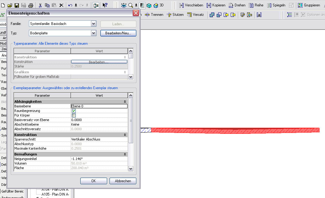

hab grad noch eine Idee: Wenns nicht grad auf die korrekte Zu**********r Bauteile für Massenermittlung ankommt, könnte man doch auch ganz gut ein Dachprofil mit Negativneigung verwenden, oder?
Die Prozent muss man halt in Grad ummünzen.
Vorteil: Geht Sauschnell ;-)
