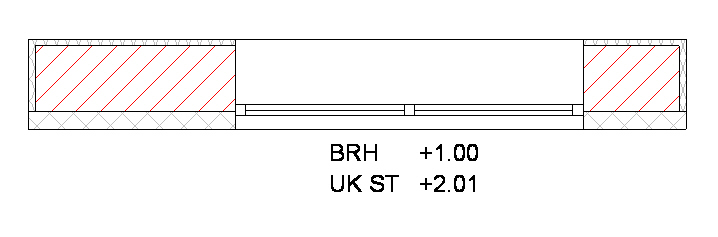

Hallo Leute,
ich schaffe es nicht den Anschluss an die Fensteröffnung richtig darzustellen. siehe Bild
Gruß Gerald

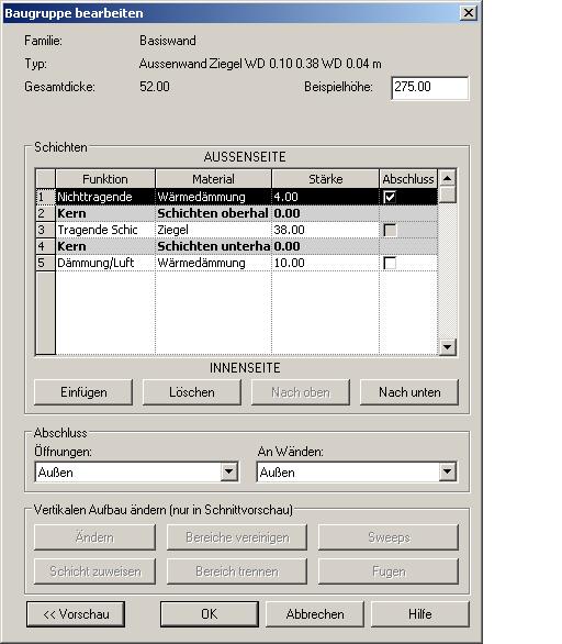

Hallo Gerald,
es wäre hilfreich zu wissen um welchen Wandtyp es sich handelt.
Aber vielleicht hilft Dir ja schon  der Hinweis auf Die Typeigenschaften der Wand: "Abschluss an Öffnungen"

Hallo Iris,
anbei die Eigenschaften zu meiner Wand.
Gruß Gerald

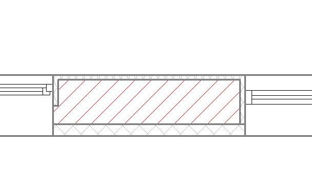

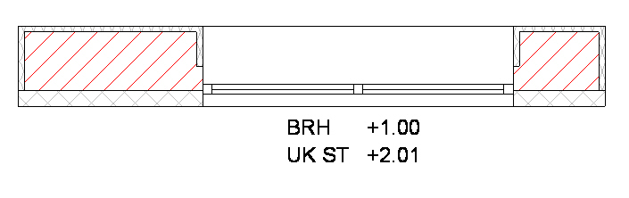

Hallo Gerald,
anbei die Auswirkungen der unterschielichen Einstellungen der Typeigenschaften.
Abschluss an Öffnungen = Ausen (wie in Deinem Beispiel)
Abschluss an Öffnungen = Keine (Laibung ungedämmt)
Oder sollte ich dich falsch verstanden haben?
Iris

Hi Iris,
es soll so wie in deinem Beispiel (Abschluss_an_Oeffnungen_aussen.jpg)aussehen, nur soll die tragende Wand (Ziegel) nicht ausgespart sein. Die Dämmung soll weiter innen in der Öffnung liegen.
Gruß Gerald

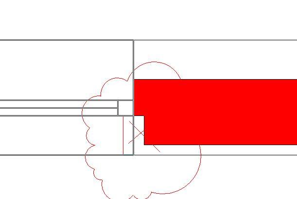

Hallo Gerald,
wenn´s so aussehen soll wie auf dem jpg rechts dann weiß ich nur eine Lösung: Öffnung ausschneiden und mit Fassade+Pfosten wieder füllen.
Was meinen die anderen?

kuck mal in die Fensterfamilie hinein, dort gibt es "viele" Referenzebenen, eine davon hat in den Eigenschaften "Wandabschluss" aktiviert, bis dahin zieht sich dann die Dämmung hinein.
Am Besten in der Fensterfamilie eine neue Referenzebene and die gewünschte Stelle geben und "Wandabschluss" aktivieren.

Hi Iris,
hab jetzt das Fenster mit Anschlag genommen und den Anschlag gleich dem Wert für die Dämmung eingestellt. Eigentlich eh super einfach.
