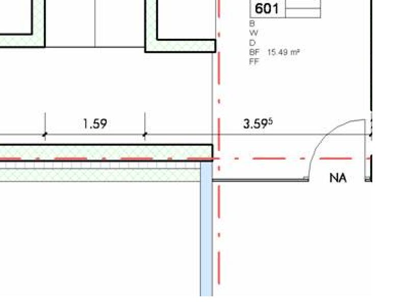

ich hab folgendes problem:
beiliegend ist ein bild meiner gewünschten verbindung, diese ist realisierbar wenn ich die innere betonmauer und die glaswand mit "tragende schicht 1" versehe. die äussere betonmauer würde ich gerne in der gleichen strichstärke haben, wie kann ich das machen? (ich habe die strichstärken via schichtart bestimmt, gibts eine andere möglichkeit?)
Oder wo kann ich eine neue schicht machen, damit ich den plan nach unseren normen veranschaulichen kann? Gibt es da eine Lösung?
danke und gruss lorenz

lege doch mal die äußere Betonwand auf Nichttragende Schicht [2] und weise hier eine andere Linienstärke zu.
Die Glaswand könnte dann auf Nichttragende Schicht [1] stehen. Dann verdrängt die Glaswand die äußere Betonschale.

Vielen Dank! leider funktioniert das nicht, weil ich beide nicht tragenden basislayer schon brauche...
...jedoch habe ich jetzt eine andere Variante rausgefunden, bzw. hatte ich einen fehler in der konstrukion, ich habe ausversehen die ganze wand als kern definiert, deshalb hat es mir die verbindung auch nicht richtig gemacht...
nochmals danke!
