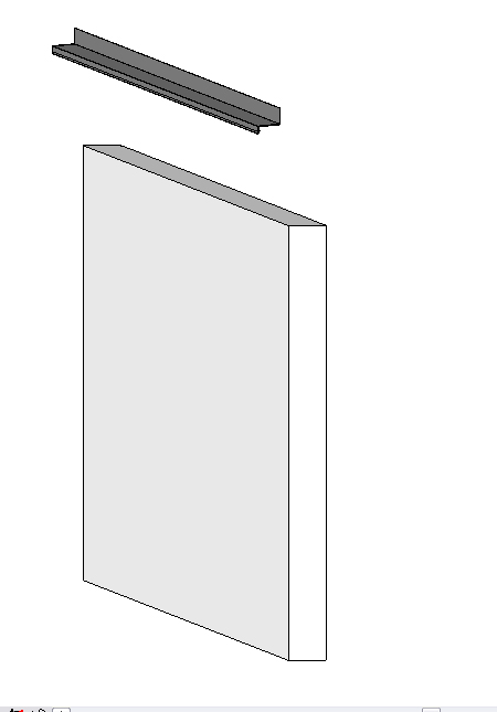

Hallo.
Ich habe eine Frage zu den Sweeps in Wänden.
Auf dem beigefügten Bild habe ich der Wand ein Profil hinzugefügt.
Das Profil muss aber über der Wand positioniert werden. Wenn ich jetzt einen Abstand angebe bekomme ich eine Fehlermeldung.
Das Profil sitzt nicht auf der Wand ! Kann nicht erstellt werden. !  (Klar schneidet die Wand auch nicht)
Ist es denn möglich das Profil über der Wand zu Positionieren und die Wand bis Unterkante des Profils verschneiden zu lassen.
Oder bei einer Attika habe ich fa sowieso einen Abstand  vom Profil zur Wand.
Mache ich noch etwas falsch ??
Vielen Dank für jeden Hinweis.

Hallo Carsten,
um ein Profil über der Oberkante einer Wand darstellen zu lassen, müsstest Du in der Profilfamile den Sweep einfach "höher droben platzieren" also den Einfügepunkt quasi "tieferlegen". (Der Einfügepunkt der Familie ist ja der Kreuzungspunkt der 2 Ebenen im Famliieneditor.)
So wie der Ausschnitt Deines bildchens aussieht, könnte man ja evtl. auch den Sweep ans Fußende der darüberliegenden Wand heften.
  Max

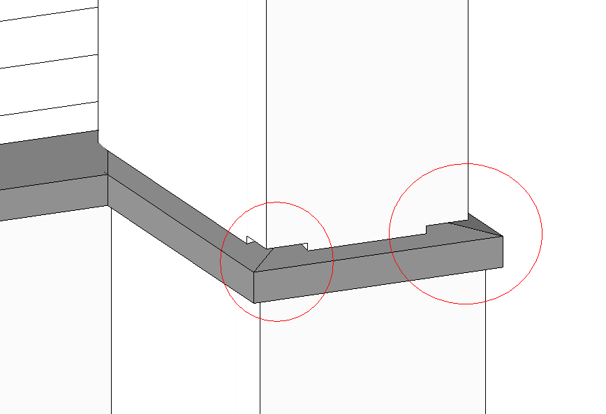

Hmmm.
Zu früh gefreut. Wie bekomm ich die Ecken jetzt weg. Roter Kreis.
Carsten
