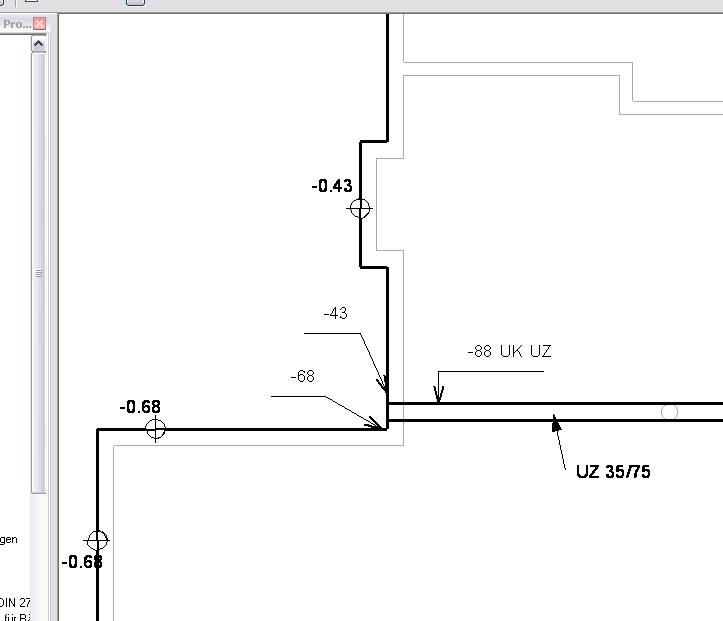

Im Prinzip geht es nur darum, die Blickrichtung zu wechseln. Also statt auf den Boden muß man zur Decke schauen

hallo,
es geht also nicht um ein schalungssystem für wände, welches individuell aus elementen unterschiedlicher höhe und breite zusammengesetzt wird, daran hatte ich zuerst gedacht.
die frage bezieht sich also auf schalung einer decke?
in revit gibt es deckenfamilien ( nicht zu verwechseln mit geschossdecken), die über ein rasterschema verfügen. diese darstellung wird in den deckenplänen angezeigt und in der 3D darstellung.
wenn die decke von unten betrachtet werden soll und die darstellung somit spiegelbildlich zum grundriss ist, kann die 3D darstellung rotiert werden.
grüße
b.schurig

Um es auf einen einfachen Nenner zu bringen:
Ein Schalplan ist ein Grundriss, der in Augenhöhe geschnitten wird
und dabei die Blickrichtung zur Decke hat.
Soll heißen ich sehe bei einem horiz. Schnitt durch die Tür nicht evt. Fussbodenkanten sondern den Sturz (nicht gestrichelt!).
Und der Blick zur Decke zeigt mir dann evt. Unterzüge und Deckensprünge (an der Unterkante als Kante - die Oberkante gestichelt).
Wie geht sowas mit REVIT?

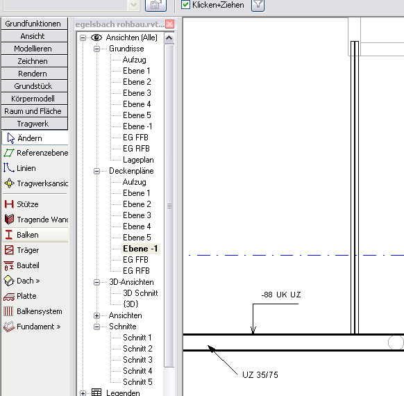

klar kann mann mit REVIT solche Gebäude erzeugen,
aber eben nicht auf komfortable Weise die SCHALPLÄNE dazu.
Für mich habe ich das Problem so gelöst:
Als Basis habe ich den "Deckenplan" benutzt. Bei dem habe ich bei "Sichtbarkeit" die Geschoßdecken aktiviert und dén "Halbton" ausgeschaltet. Damit sehe ich schon mal die Geschoßdeckenkanten als schwarze Linie, der Rest ist dezent ausgegraut und tritt in den Hintergrund, bleibt aber sichtbar.
Im Modellgrafikstil habe ich nun "Drahtmodell gewählt, um alle Deckenkanten gleichmäßig zu sehen, nichts wird von den Wänden mehr verdeckt.
Unter Einstellungen - Objektstile habe ich dei "Geschoßdecken" bei Projektion auf Linienstarke 5 gestellt, damit die Deckenkanten gut rauskommen.
Die Unterzüge habe ich als Geschoßdeckentypen angelegt, mit Deckenstärke = UZ - Höhe. Damit sehe ich diese Kanten auch gleich schön passend angelegt.
Klappt doch eigentlich ganz gut, oder?

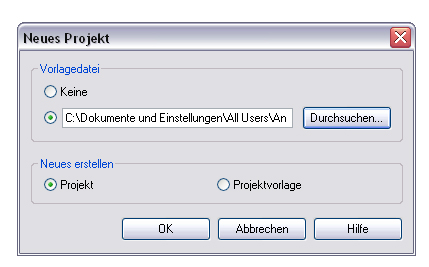

Vorlagen auswählen kannst Du unter Datei – Neu – Projekt; dann in der Dialgbox auf „Durchsuchen“ klicken. (Bild 3)
Es sollte dann im Normalfall der Ordner Metric Templates geöffnet werden, in dem eine Reihe von Vorlagen gewählt werden kann. Normalerweise wird „DefaultDEUDEU.rte“ verwendet. Die Unterschiede im Einzelnen kann ich Dir jedoch leider nicht aufzählen. Evtl mal rumprobieren…
Bei mir ist der Schalplan nur ein „Neben-Teil“ der Planung, deshalb wähle ich die Standard – Vorlage und ändere den Deckenplan wie schon vorher beschrieben ab.

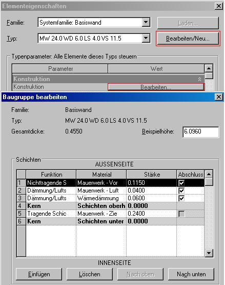

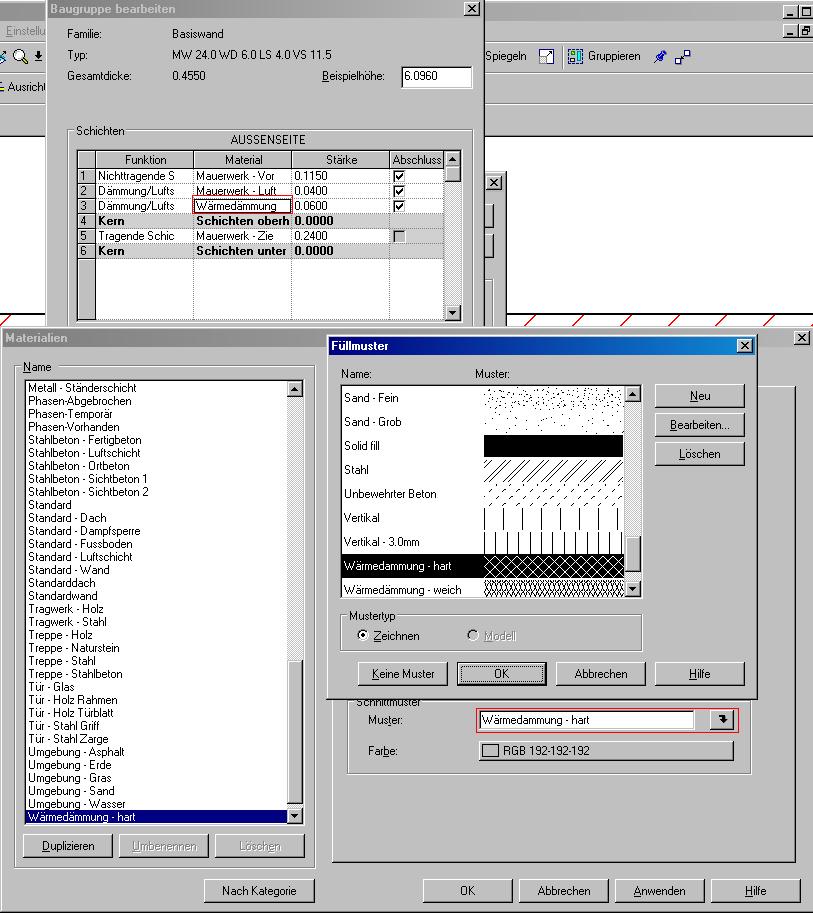

edit: bei den wänden habe ich keine möglichkeiten gefunden die linien anzupassen oder den linienstil zu ändern. es können nur einzelne linien über den befehl "liniengrafik" überschrieben werden.
bei den wänden ändert man die schraffur unter der konstruktion.
in den eigenschaften der wand auf bearbeiten/neu, dann kann der knopf konstruktion auch angewählt werden. die materialien können hier angewählt werden, bzw. ausgetauscht.
es können hier dann auch andere schraffuren zugewiesen werden, die einen neuen faktor haben.

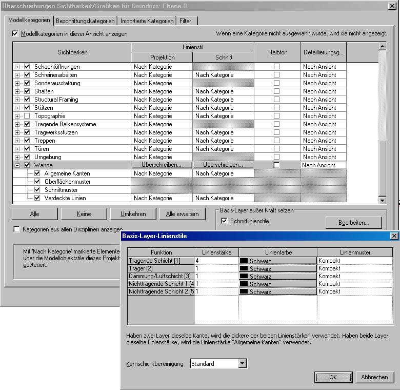

Hallo Frau Schurig,
wie man die Schraffur von Wänden ändert ist klar, aber es muss doch auch möglich sein, die Strichstärke pro Schicht und Maßstab anzubpassen. Woher weiß Revit, dass die Dämmschicht dünn umrandet wird und die Mauerwerkschicht dicker?
Unter Ansichtseigenschaften -Sichtbarkeit - Modellkategorien - Wände gehts irgendwie nicht..
Gr Moritz
PS: Das mit dem neuen Beitrag mach ich (das nächste mal :-)
Edit: Habs gefunden :-)
"Basis Layer außer Kraft setzen" --> siehe Screenshot!!!
