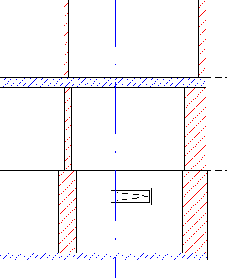

das von Lars angesprochene Thema: "mehrgeschossige Bauteile" und vor allem
"geschossübergreifende Wände" bringt mich im Moment fast zur Verzweiflung. Ich
arbeite mit Revit 8.0 derzeit an einer Bestandsplanung eines Altbaus und habe
massive Probleme mit den Außenwänden (da in jedem Stockwerk unterschiedlich dick).
Um dies zu verdeutlichen, habe ich einen Screenshot angehängt.
Ich weiss, dass man in Revit geschossübergreifend arbeiten soll, nur wie kann ich
dass bei einer Bestandsplanung eines Altbaus überhaupt realisieren? Wenn im
KG-Grundriss die Außenwände 70.0 cm (Naturstein + Aufbau) stark sind, im
EG-Grundriss 60.0 cm (Naturstein + Aufbau), im OG-Grundriss 20.0 cm
(Riegelwand + Aufbau). Ist es möglich, eine Wand wie hier beschrieben vom Keller
bis unters Dach "an einem Stück" zu konstruieren?
Durch meine geschossweise Arbeitsweise treten jetzt Probleme bei der Konstruktion
der Decken auf. Das gewünschte Ergebnis beim Abschließen der Deckenskizze:
"Sollen Wände, die sich zur Geschossdecke dieser Ebene erstrecken, bis an deren
Unterkante heranreichen?" verläuft bei meiner Konstruktionsweise leider völlig falsch.
Was mache ich falsch oder welches ist die richtige Vorgehensweise in meinem
speziellen Falle an einem solchen Objekt?
Leider arbeite ich erst seit wenigen Wochen mit Revit und hoffe, dass mir
jemand eine elegante Lösung zeigen kann.

vesuch' es doch mal mit "geschichteten Wänden" - dies sind Wände die sich in der vertikalen aus unterschiedlichen Wandtpen zusammensetzen. Ein Beispiel für eine "einfache" geschichtete Wand findest du in der Standardvorlage unter "Geschichtete Wand: STB Sockel MW 24.0". Wenn man diese als Grundlage nimmt und entsprechend den Anforerungen "umbaut", dann könnte das Ergebnis aussehen wie in den angehängten Screenshots.
Einziger Haken dabei: die einzelnen Schichten können keine "variable" Höhe haben, dass heißt sie passen sich nicht den Geschosshöhen an, wenn diese sich ändern. Dies muss dann im Wandtyp nachgearbeitet werden.

Hallo Lars,
entschuldige meine späte Antwort. (Ostern...)
Erst mal ein ganz dickes Dankeschön. Dein Tipp ist Gold wert!
Deine Screenshots und deine Anleitung waren der perfekte Wegweiser.
Ich konnte das jetzt in "Trockenübung" an einem leeren Projekt
erfolgreich anwenden. Die Festlegung der Höhen der einzelnen
Schichtwände bereitet mir keine Probleme, da die Geschosshöhen
fix sind und auch so bleiben.
