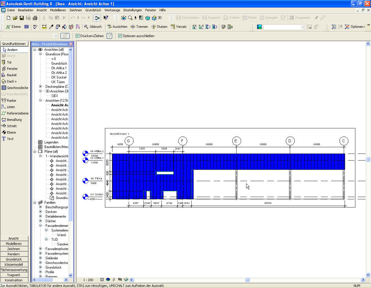

Hallo, ist es möglich nur bein einer Fassade die Farbe zu änder? Global über die Typ kann ich die Farbe änder nur hätte ich gerne eine Wand(siehe Anlage) nicht alle in einer anderen Farbe.

bei fassaden kann man nur eine einstellung für das material treffen, das gilt dann für alle fassaden. ich sehe da leider nur die möglichkeit in viz der fassade ein anderes material zuzuweisen.

ich würde mir einfach eine neue Fassadenelement-Familie erstellen (z.B. durch Auswahl eines beliebigen Fassadenelementes, am besten per TAB-Taste durchschalten) und dann (in Revit 8) über den Button Familie bearbeiten das Element nach Wunsch editieren (also Material/Farbe ändern) unter einem neuen Namen speichern und anschließend die neue Familie wieder in Revit laden.
Nun die zu ändernden Fassadenelemente auswählen und diesen den neuen Typ verpassen, fertig ist die individuelle Fassadengestaltung.
