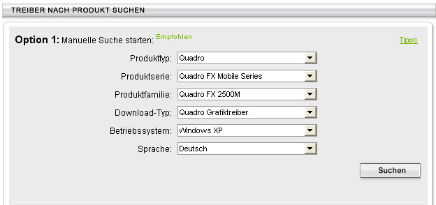

wollte gerade mal wieder ein Treiberupdate bei der Grafik machen. Also gehe ich auf die nVidia-Seite und wähle meine Grafikkarte aus und gehe auf "Suchen". Leider wird dort nichts gefunden. Könnt ihr mir vielleicht sagen, woher ich den Treiber bekommen kann? Ich habe eine Quadro FX 2500 M.

Diesen Link klicken und dann so ausfüllen:

vielen Dank für die Antwort. Aber ich hab doch schon geschrieben, dass ich auf der nVidia-Seite war und gesucht habe. Habe das Formular genau so ausgefüllt, wie in deinem Screenshot dargestellt. Nach dem Suchen bekomme ich als Ergebnis die Meldung "Für Ihre Konfiguration wurden keine Downloads gefunden." Sag jetzt bitte nicht, dass du einen Download angeboten bekommst, das würde mich jetzt sehr wundern.

Sorry, da war ich wohl ein wenig voreilig...
Ich bekomme auch keine Downloads angeboten.
Aber müssten nicht alle Quadro-Treiber auch für Deine Karte funktionieren?
Ich wähle unsere Treiber immer über "nach Partner" aus, das sind die von Deinem Software-Hersteller freigegebenen.

Nicht dass ich wüsste. Bist du sicher, dass das so ist? Zur Not kann ich es ja auch einfach mal ausprobieren. Habe allerdings wenig Lust, mein vor zwei Wochen neu aufgesetztes System gleich wieder neu aufzusetzen
Habe jetzt ebenfalls mal "nach Partner" ausgewählt. Leider lässt sich der Treiber nicht installieren, mit dem Hinweis, dass meine Karte nicht unterstützt wird. Liegts vielleicht daran, dass die Karte eine M-Version ist?

M heisst doch in der Regel, dass es eine Mobile Karte ist. Ergo würde ich auf die Seite des Notebook- Herstellers gehen und dort suchen. Habe übrigens auch eine FX2500M in meinem Dell M90.

den Treiber auf der Dell-HP (habe ebenfalls ein M90) habe ich bereits installiert und der geht nicht vernünftig (Darstellungsproblem mit Solid Edge). Und wenn ich wieder auf den ursprünglichen Treiber zurückwechsle, der von Werk aus installiert war, dann geht zwar mein SE problemlos, aber dafür schmiert mir mein NX ständig ab. Deshalb hätte ich jetzt noch gerne einen anderen (aktuellen) Treiber ausprobiert. Aber leider finde ich auf der Dell-Seite nur den Treiber, den ich schon habe und auf der nVidia-Seite finde ich gar nichts.

dann würde ich mal Dell zwecks neuen Treiber kontaktieren, manchmal hilft es. Oder bei http://www.laptopvideo2go.com/  mal nachschauen um einen Treiber zu "modden". Hab ich auc mal gemacht um Crysis zu spielen. Hatte danach allerdings Probleme mit CAD deswegen den ori. Treiber wieder installiert. Habe aber auch nur Inventor, ProE und SWX drauf, kein SE oder NX. Damit arbeite ich nicht.

hast Du denn bei Dell was gefunden? Wir haben im Büro auch 2 Dells M90 mit SE und NX und keinerlei Probleme, was die Grafik angeht. Hast Du in den Eigenschaften der Grafikkarte das CAD-System NX oder Solid Edge ausgewählt?
