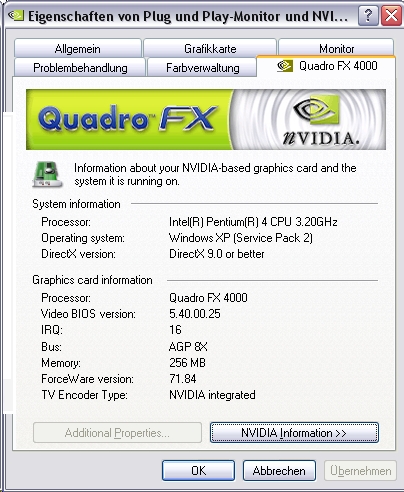

Ich würde tatsächlich auch erst mal schauen, ob die Karte korrekt installiert ist oder ggf wirklich defekt ist.
Stromversorgunsstecker an der Karte ist dran..??
Gibts eventuell noch irgenwelches Gemecker im Gerätemanager von Windows..??
Im Grafikkartentreiber bei der Übersicht (Prozessor, Betriebssystem, Treiberversion..) wird auch der Bus Typ angezeigt. Da muss dann AGP 8x stehen. Fals da was von PCI oder Kompatibilitätsmodus steht wäre das auch ein Zeichen dafür, das die Karte nicht korrekt installiert ist.
Was du auch mal probieren kannst ist den Benchmark SPEC Viewperf www.spec.org  runterladen und durchlaufen lassen. Die Werte die da rauskommen müsste dann in etwa mit dem vergleichbar sein, was dort auf der Webseite steht.

Hallo Stefan,
erst mal Danke für die ganzen Antworten, aber ich habe mich jetzt damit abgefunden, dass die Spielchen wohl mit den speziellen OpenGL-Einstellungen nicht so recht funktionieren. Verbringe meine Pause stattdessen bei diesem herrlichen Wetter an der frischen Luft (ist ja ohnehin viel besser, den Blick mal vom Bildschirm zu lösen)
Aber trotzdem kurz zu Deinen Fragen/Vorschlägen:
1) YEP, Stromversorgung ist dran, sogar doppelt - da an Buchsen dero zwei zu belegen sind
2) kein Gemecker im Gerätemanager *selbst wunder*
3) AGP 8fach wird auch erkannt (siehe Bild)
Der SPEC-Benchmark hat mir an der Stelle auch nur sagen können, dass mein System wertmäßig eigentlich i.O. ist?!
