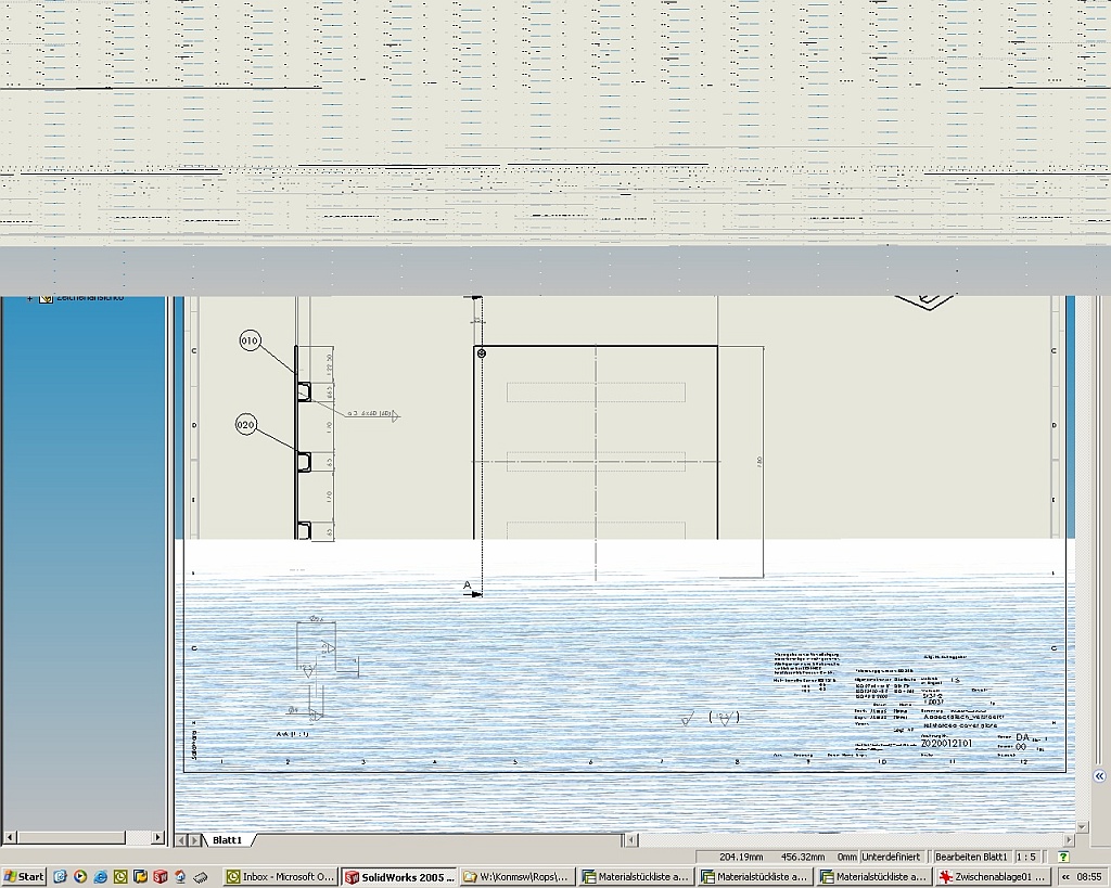

seit kurzen tauchen vermehrt Grafikfehler bei der Arbeit mit SolidWorks auf. Der Fehler taucht nach etwa 1h Arbeit mit SolidWorks auf und lässt sich durch Ändern der Bildschirmauflösung wieder "beheben".
Als Rechner verwenden wir DELL Precision Workstations mit der NVIDIA FX1100.
Bei den Treibern setzen wir die aktuell von SolidWorks zertifizierte Version 71.84 bei einer Auflösung von 1280x1024 ein.
Hat jemand evtl. ähnliche Probleme (siehe Bild)???

Den Fehler kann ich nicht bestätigen.
Wir haben fast alle unserer PCs zur Zeit mit dieser Grafikkarte bestückt und sind fast völlig zufrieden damit.
Der einzige nennenswerte Fehler, den wir bis jetzt finden konnten, betrifft Blechteile mit zusätzlichen Ausformungen und Formingtools. Da kommt es manchmal vor, dass nach der Auswahl eines dieser Features entweder das komplette Teil oder zumindest alle Biegungen pechschwarz angezeigt werden. Aber auch nicht immer, auch bei ein und demselben Teil nicht immer reproduzierbar.

Nach 1h? Evtl. überhitzt sich die Karte, läuft der Lüfter bzw. ist evtl. ein Gehäuselüfter ausgefallen?

Hatten auch das Problem. Seit wir wieder den älteren Treiber (67.22) einsetzten, ist sowas nicht mehr vorgekommen.

Hallo Martin,
nein, keinen Tipp, aber geteiltes Leid ist halbes Leid. Das hatten wir auch, wie du ja im Thread Fehlerhafte Darstellung im Grafikbereich in SW2005 nachlesen kannst, da hab ich ja auch beschrieben, was wir alles versucht hatten, inkl. Grafikkartentausch, (was aber auch nichts gebracht hatte).
Bei uns hat dann der Treiber 71.84 die Sache gemildert, und die Anwender, die es heute noch sehr selten haben, haben sich damit abgefunden, resetten die Maschine und arbeiten dann wieder für 1-4 Stunden ohne den Bug weiter.
Ist nicht beruhigend, aber da es nicht reproduzierbar ist auch nicht (?, oder nur nicht einfach) zu lösen.

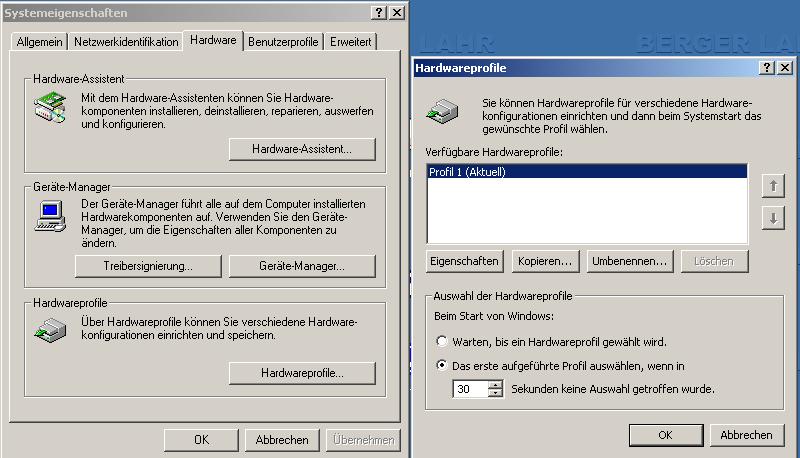

Sollte es tatsächlich mit dem Treiber zusammenhängen und SWXSolidWorks mit dem einen Treiber laufen, Catia mit dem aber nicht, dafür mit dem anderen womit SWXSolidWorks nicht läuft, könnte die Lösung über 2 Hardwareprofile gelöst werden, wobei aber niemals in beiden Systemen gleichzeitig gearbeitet werden könnte und das wechseln zwischen den Profilen auch einen Neustart voraussetzt. Sollte es nicth an den Treibern liegen, lasst jemandem von Dell kommen. Wir haben auch einige WS von Dell und es wurden auch schon einige Grafikkarten getauscht genau diese! Die machen da kein grossen Zirkus, da kommt einer durch und ersetzt die Karte und fertig.
