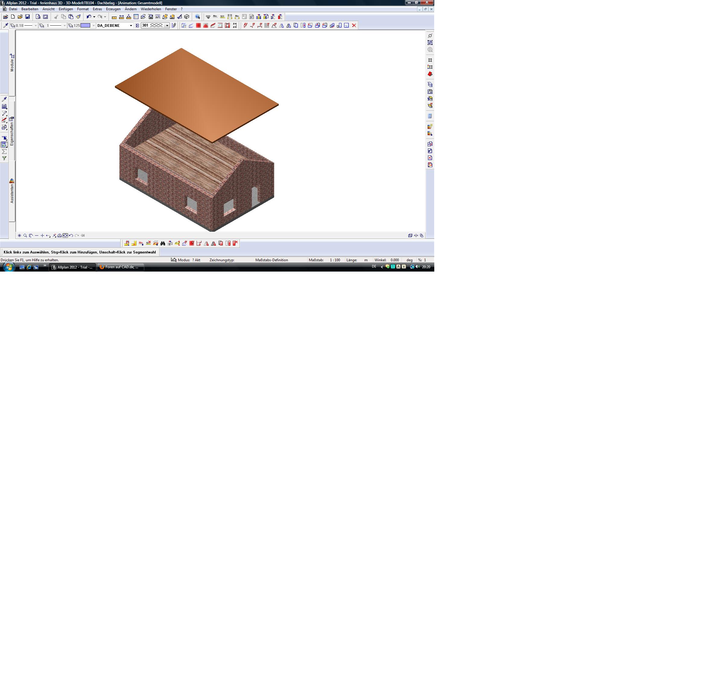

Da wir gerade eine Beispielzeichnung im Kursbereich Architektur gezeichent haben,
wollte ich  das ganze zu hause mal nachzeichnen - habe aber ein Problem.
Bei der Zeichnung handelt es sich um ein kleines Ferienhaus. Es besizt ein EG, eine Decke,
ein Dachgeschoss mit Dachhaut.
- ich habe die Dachebene erstellt (für ein Satteldach Dachschräge 30°, Uk = 2,70)
- Dachebene kopiert
- habe das Teilbild von Dachebene auf Wände DG gewechselt und Dachebene an Orginalposition eingefügt
  --> Dachgeschosswände wurden mit der Dachebene verschnitten
- dann die Dachhaut erzeugt (diagonal über Dachebene, in Eigensch. auf UK ein, 0,16m dick)
Das Ergebnis ist leider eine in 10 hoch gelegter ebene Körper der Dachhaut!
Die Ebenneinstellung sowohl für die Dachebene als auch Dachhaut (beides eigene TB) sind:
UK= 2,70 (Uk Decke EG)                OK= 10,0 (max.)
Wäre super, wenn jemand eine Idee hätte, warum die Dachhaut nicht auf der Wand vom DG liegt und die
gewünschte Satteldachform aufweißt?
Wäre toll, wenn mir jemand helfen könnte. Danke
E ol

hast du die dachhaut als "decke" gezeichnet oder wirklich als dachhaut?
hat du den ebenenbezug dieser dachhaut überprüft?
kannst du ggf. ein screenshot deines problem posten?
das wären spontan erste gegenfragen.
gruß h.

Ferienhaus.pdf
Hallo hasenohrcad,
die Dachhaut habe ich mit der Funktion Dachhaut im Modul Allgemein Dächer, Ebenen, Schnitte  erzeugt. Da der Höhenbezug in Standartebenen listen der selbe ist wie bei der Dachebene, sollte die Dachhaut mit ihrer UK auf der Wand des Dachgeschosses gelegt werden.
Bei der Erzeugung der Dachebene ist mir aufgefallen, dass in der Ansicht von vorn bei Klick auf die Ebene bei 0,00 über der Bodenplatte eine Linie erscheint. Im Unterricht war diese aber nicht da.
Ich weiß nicht warum, aber die Ebene wird dazu noch nur mit den Eckpunkten und nicht durchgezogen dargestellt. Wenn ich die Ebene nochmals ertellt habe, hat sich auch nichts geändert.
P.s.: habe .jpg angehängt, die Dateien erscheinen nicht neben dem Beitrag
...ich werds weiter versuchen
