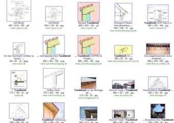

in diesem Falle rate ich Dir google aufzurufen und unter "Bildersuche" mal "Traufdetail" einzugeben. Da wirst Du bestimmt was verwenden / abzeichnen können...
viele grüsse - ruediger

ja das sind aber 2d und ich brauche es in 3d
wie macht ihr das?
