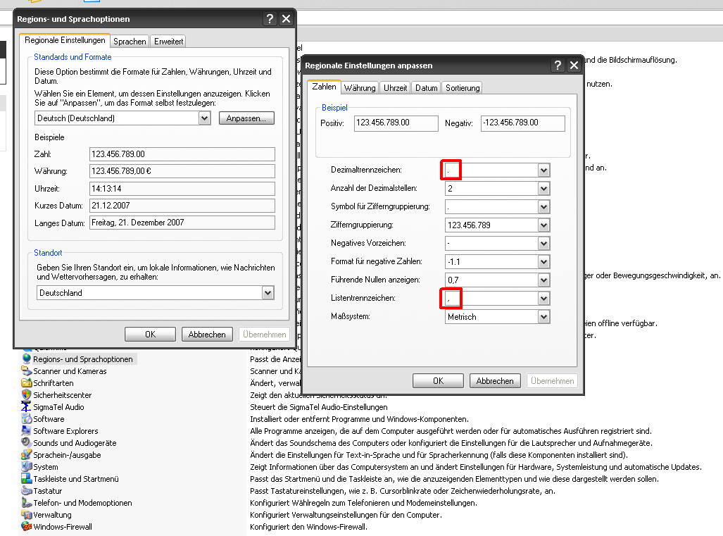

In den Regions- und Sprachoptionen muss die Punkt und Kommaeinstellung gesetzt werden, und zwar VOR der Installation.
Dezimaltrennzeichen ein Punkt und bei Listentrennzeichen ein Komma. (siehe Bild)

welche Grösse hat denn Deine Fremddatendatei? Grundsätzlich ist die Speicherleistung der Studentenversion auf 1MB pro Datei begrenzt. Wenn Du also nun eine Datei konvertieren möchtest die diese Grösse überschreitet kann es natürlich sein das es nicht funktioniert. Cimatron muss ja beim einlesen der Daten im Hintergrund ein Cimatron-Dokument (elt) erstellen können.Wenn die Dateigrösse nun also das Limit überschreitet dann wird es wohl nicht machbar sein.
Versuch es mal mit einem ganz kleinen Datensatz und gib mir dann bescheid.
