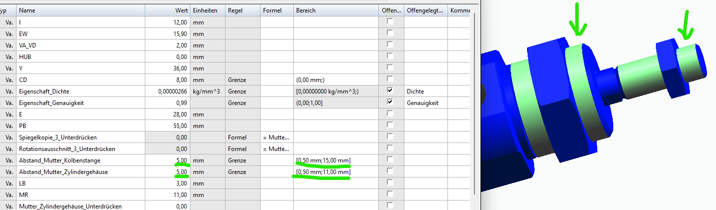

Moin zusammen,
in der 2024er SE Version funktioniert ja die Funktion "anpassbare Teil" seit längerem nicht mehr.
Hat jemand schon die Info bekommen, wann es wieder funktionieren soll?

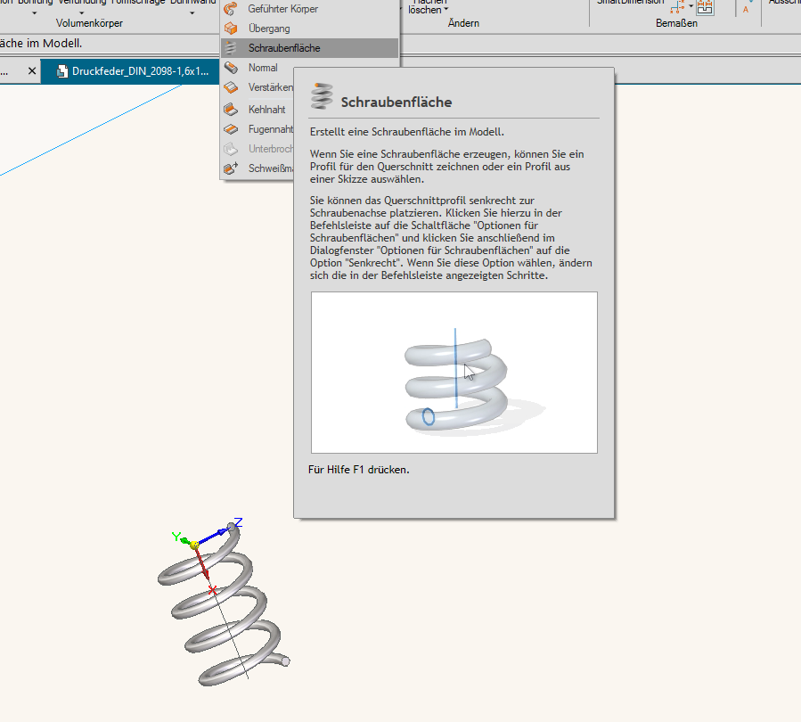

Hallo RENI,
funktioniert bei mir problemlos. Die Feder habe ich erstellt. Erst in einer Skizze Achse und Federnquerschnitt, dann die Funktion Schraubenfläche. Diese Feder dann als anpassbares Teil eingesetzt. Dazu habe ich vorher ein PMI-Maß definiert, dass die Länge steuert. Bei einer Bewegung muss man immer erst anhalten, bevor sich die Feder "anpasst". Bei einer Film-Animation in SolidEdge muß man dann den Aktualisieren-Schalter auf "Aktive Baugruppe" stellen. Danke @Markus!
https://ww3.cad.de/foren/ubb/Forum3/HTML/014076.shtml
In Keyshot scheint das nicht zu klappen, bekomme ich jedenfalls nicht hin. Die Feder bleibt dort starr.
Beste Grüße Andreas

Danke für eure schnellen Antworten,
ich möchte den Fehler nochmal genauer beschreiben.
Es geht um Abstände von Formelementen die über die Funktion "anpassbares Teil" in der Baugruppe gesteuert werden nicht mehr funktionieren.
Im Part selbst und der Variablentabelle funktioniert es.
